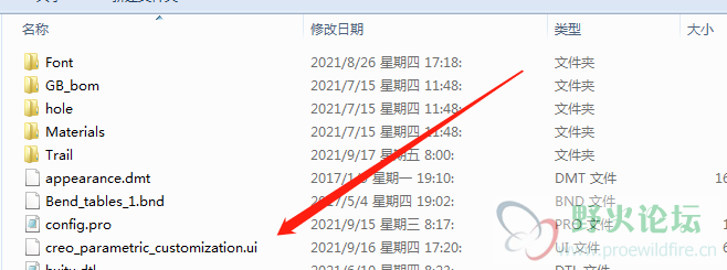

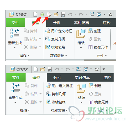

设置好的快速访问工具栏,为什么下次打开creo时有消失了,我设置了打开系统命令窗口和拭除未显示的,关闭creo,再打开就没有了,求助!

配置要保存,还要看这次是不是调用上次保存的配置

.ui  要放在启动目录

 楼主| 发表于 2021-9-17 14:19 | 显示全部楼层
如何看,我都保存到config文件里面还是不行啊,谢谢

340047351 发表于 2021-9-17 09:45
.ui  要放在启动目录
试过了,不行

4楼是对的,.ui文件要放到启动目录

config里面也要输入设置load_ui_customization_run_dir yes
