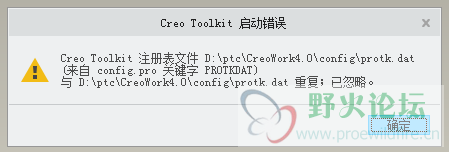

有多个protk.bat文件,找找,应该在text下面

配置文件里 PROTKDAT 那一行删除一个

发现起始目录和安装目录都有同样一份CONFIG,删掉一个就可以了
