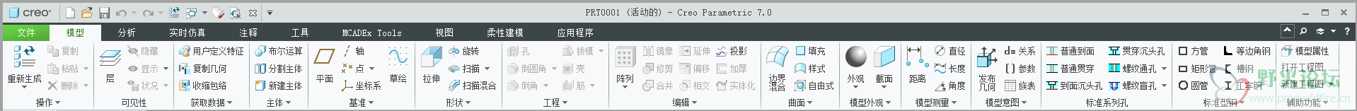

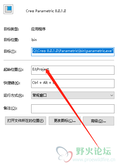

先在配置文件config.pro内加入load_ui_customization_run_dir yes
附件下载解压后放在启动目录下
把你的发出来,互相学习一下,用了我的你会感谢我的,比如平时很少用到的命令,却是最好用的,还有方便的右键和快捷工具栏
creo_parametric_customization.zip

发表于 2021-9-16 15:48 | 显示全部楼层
不错,很多命令可以用快捷键
不过很多命令用不到,没有必要放到面板上
发表于 2021-9-16 16:25 | 显示全部楼层
放得太多了吧,我喜欢精简的,每个人的喜好都不一样

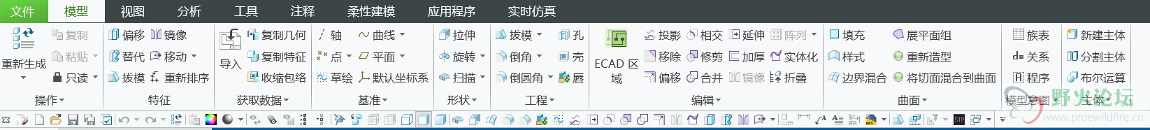

炫耀下我的界面,在陈杰老师的模板上改了下

发表于 2021-9-17 07:53 | 显示全部楼层
眼花缭乱

发表于 2021-9-17 09:04 | 显示全部楼层
21:9的屏才能用吧,还得是2K分辨率以上

 楼主| 发表于 2021-9-17 10:04 | 显示全部楼层
不用担心,放不下会自动压缩
