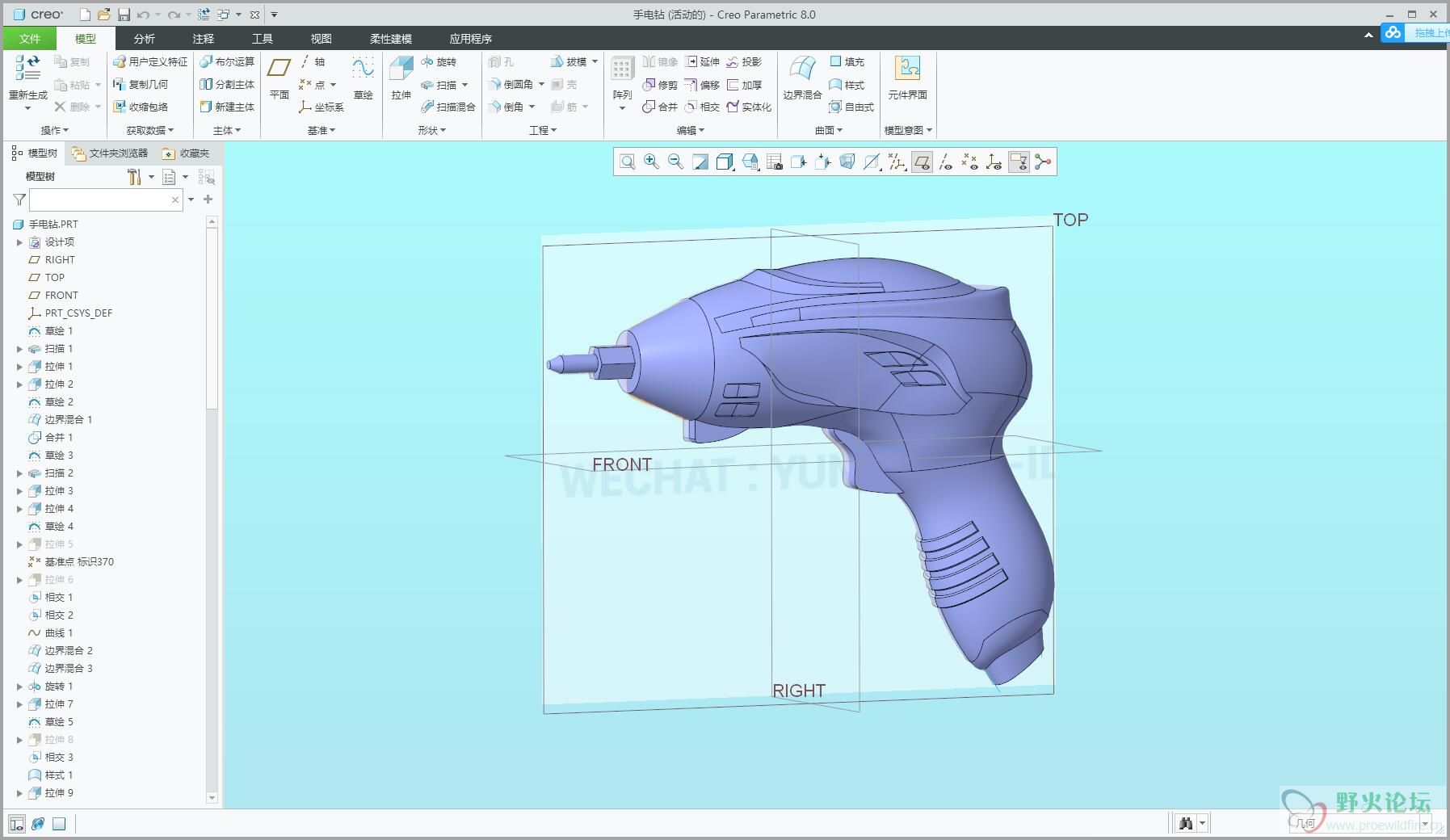

网上跟着教程学的,文件太大只能用网盘分享,part文件里面有图片,CREO8.0.我想问一下大神们,为什么最后实体化不了?是不是偏移的面有问题?还是渐消面的问题。

发表于 2021-9-16 13:54 | 显示全部楼层
合并6不要三个面组一起合并,分成两次合并

 楼主| 发表于 2021-9-16 14:06 | 显示全部楼层
为啥,能解释一下吗
发表于 2021-9-16 14:09 | 显示全部楼层
hua123 发表于 2021-9-16 14:06
为啥,能解释一下吗
你三个面一起合并通过线框图看出来有问题啊,所以就不要一起合并

发表于 2021-9-16 14:57 | 显示全部楼层
为啥,能解释一下吗
你多个合并,再用隐藏线看出问题在哪里
紫色就面的边界

发表于 2021-9-16 16:28 | 显示全部楼层
这种情况,线框看看哪里没有封闭
