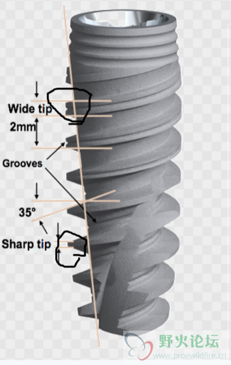

发表于 2021-9-15 11:25 | 显示全部楼层 |阅读模式
请问这种逐渐扩张的螺纹形态该如何画?求大佬指点 prt0002.prt.rar (148.62 KB, 下载次数: 1)

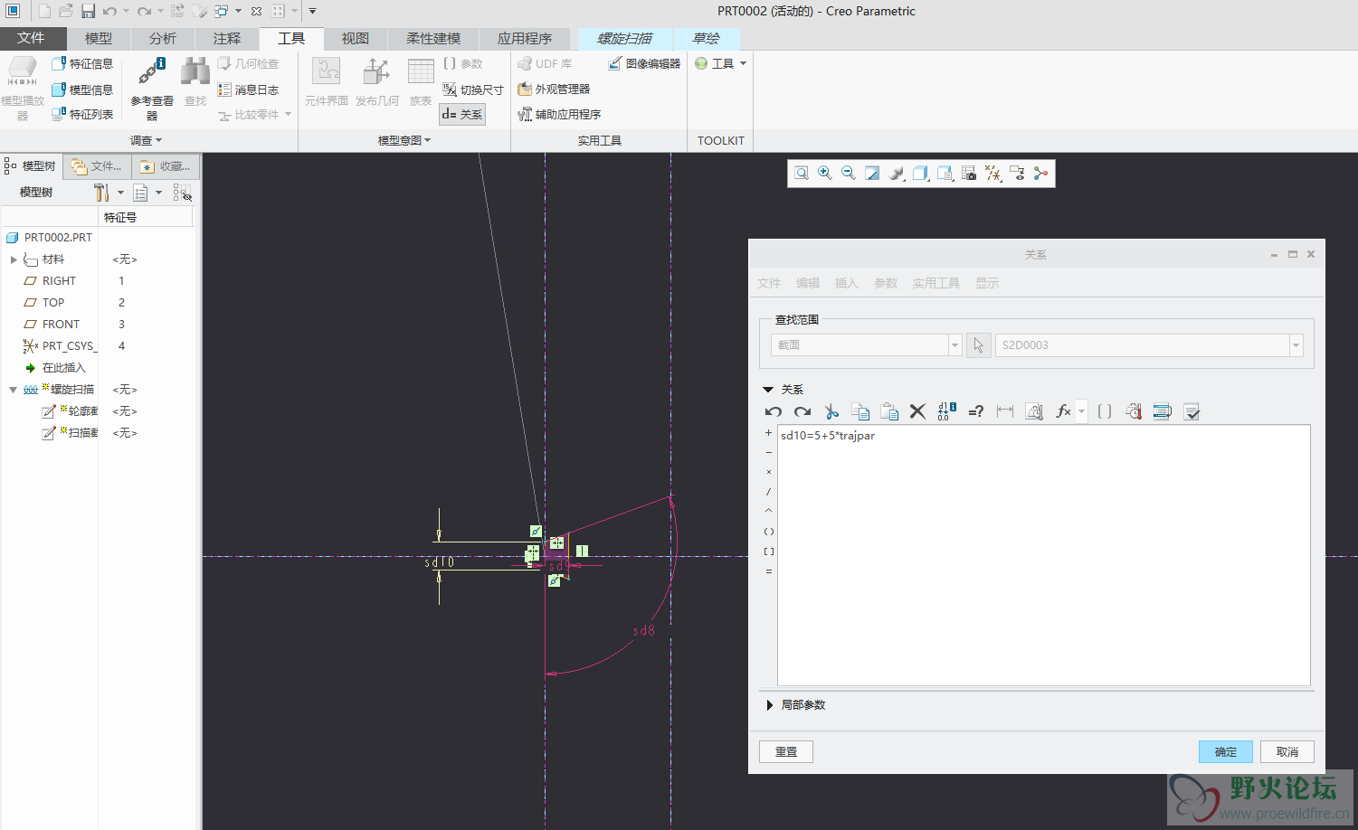

发表于 2021-9-16 08:44 | 显示全部楼层
如果只是想把螺纹的尺寸做了渐变----
可以在螺旋扫描中的截面草绘中增加了一个sd10=5+5*trajpar,就可以实现的
如图所示
你可以参考看看

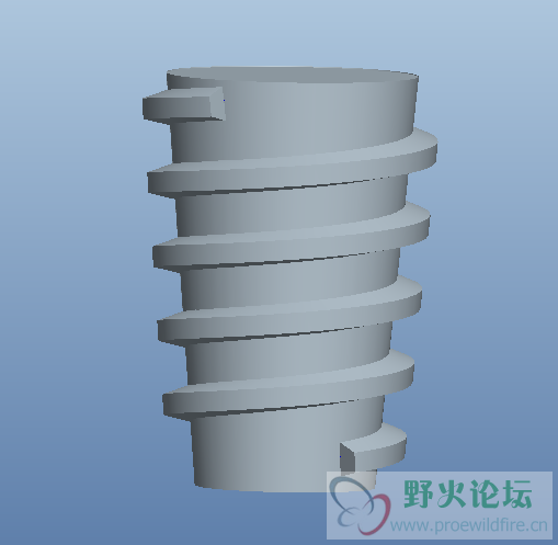

发表于 2021-9-16 08:52 | 显示全部楼层
大概这么个意思?

发表于 2021-9-16 09:49 | 显示全部楼层
螺旋扫描中截面草绘里加入trajpar函数(同5楼大佬所示)

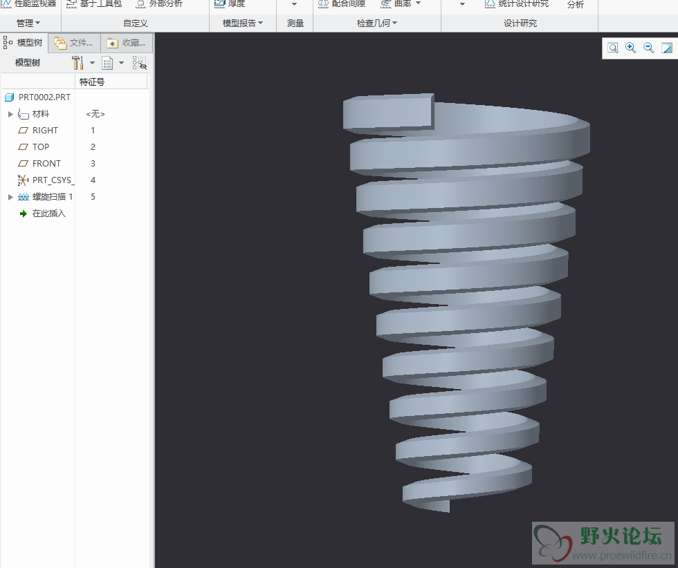

发表于 2021-9-16 16:46 | 显示全部楼层
bangbang 发表于 2021-9-16 09:18
能发个文件参考参考吗 谢谢啦!
creo版本--creo6.0
你看看吧
