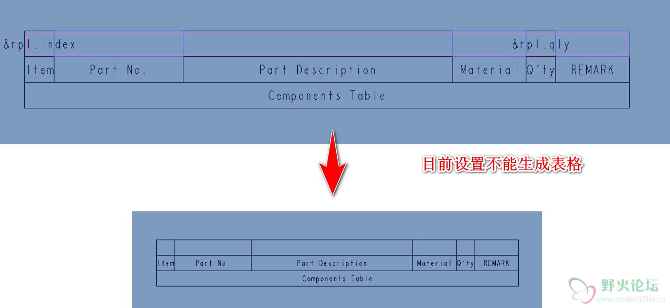

公司合作模式干活,3D标准没有统一,3D中没有设置任何参数,后续出工程图,只能手动输入各个值,现在只想根据序号和数量生成明细栏,料号,品名啥的都是手动输入,如何设置这个重复区域
现在搞得,完全不能生成明细栏表格。

在重复区域命令下将此表格设置为备注(comments),就可以填写任意内容了

对已经设置重复命令的框格也能设置comment吗?我来试试

不行,表格必需是空的才行,要是我把这个设置成空,整个BOM就生成不了了,开头语已经说明了

这个问题印象中讲过很多次,既然你选择表格参数化驱动,那就请遵守 Creo 的参数规则。你要个性化描述 Part Description,那就去零件那里去改,表格刷新就会自动更新,根本不需要手动修改表格。

开头已经说了,公司多人合作做案子,每个人负责不同的部件的设计,3D模板没有统一,都没有设置参数,没办法搞,你无权改别人的3D图纸,考虑大家文档的统一性,不是自己想动就能动的

在你无用的表格设置零件名称控制BOM生成,想手动的设置comments,利用规则换个思路!
