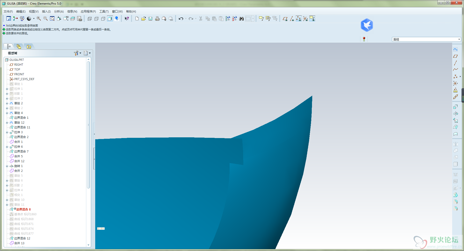

还是没搞明白,希望说的通透点。新手不太懂。

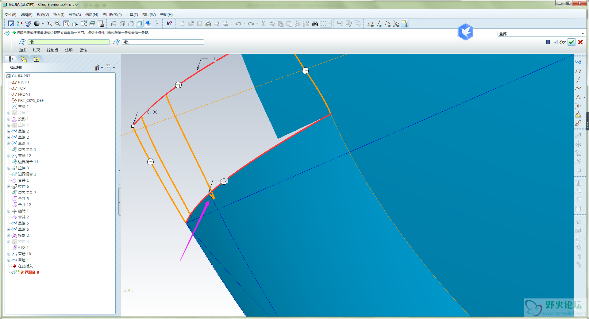

红色圈圈的地方,线条不是相切(垂直的也是这个提示),做面的时候就不能约束其相切(垂直)。

也就是说,如果你想使---用某条曲线做的面与基础特征相切,那么你使用的这条曲线首先要与基础特征相切。
大概就是这个意思。

你画的线和下面那个曲面不相切,你网格的时候也做不了相切的。你看看你画的线,那么大的问题。我从新画了一下线,你看看看看,希望能帮到你。proe5.0的。

那个没弄好,这个才对
