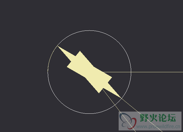

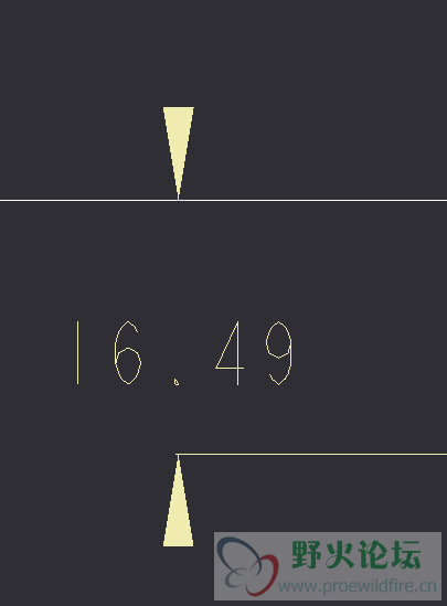

各位大神,小的在画图摸索中出现了新的问题。
1.箭头尺寸修改究竟对应的是crosssec_arrow还是 draw_arrow?
2.稀里糊涂修改好后,尺寸OK了,但是发现圆心到边的尺寸标注箭头后面的直线没有了
3.另外尺寸标注圆的时候,我用了双击圆弧拉直径的方法,可是在圆内是双箭头,不是我想要的单箭头
这几个问题,还请各位大神不吝赐教。或者有研究的同学我们来一起讨论一下?多谢多谢,膜拜大神先

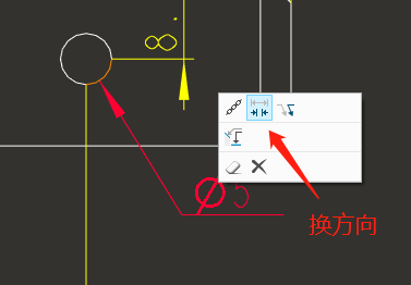

发表于 2021-9-13 13:58 | 显示全部楼层

发表于 2021-9-13 16:45 | 显示全部楼层
1.
draw_arrow_length是箭頭長度
draw_arrow_width是箭頭寬度
2.
看一下是否dim_text_gap的距離調太大
3.
default_diam_dim_arrow_state改成SINGLE,就會是單側箭頭
