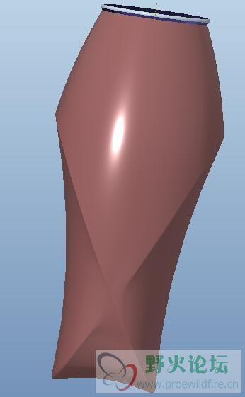

各位大神,如图片曲面要怎么画?

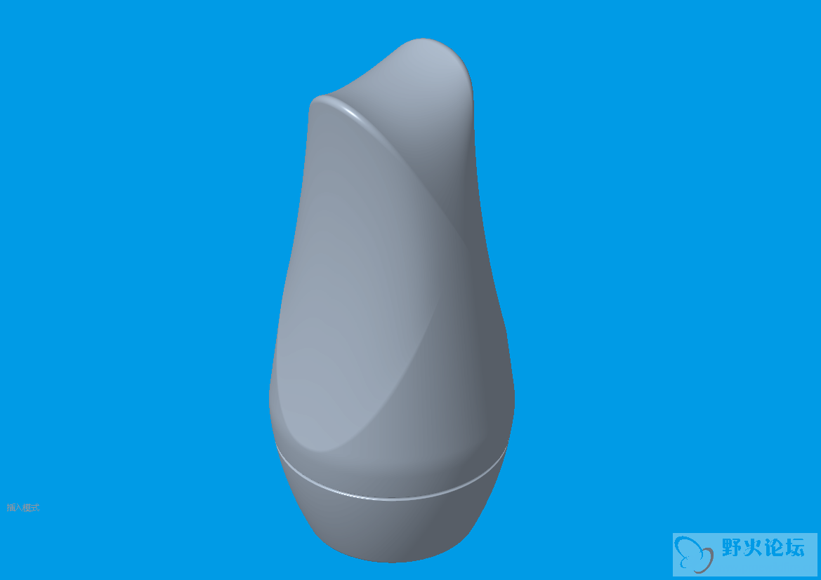

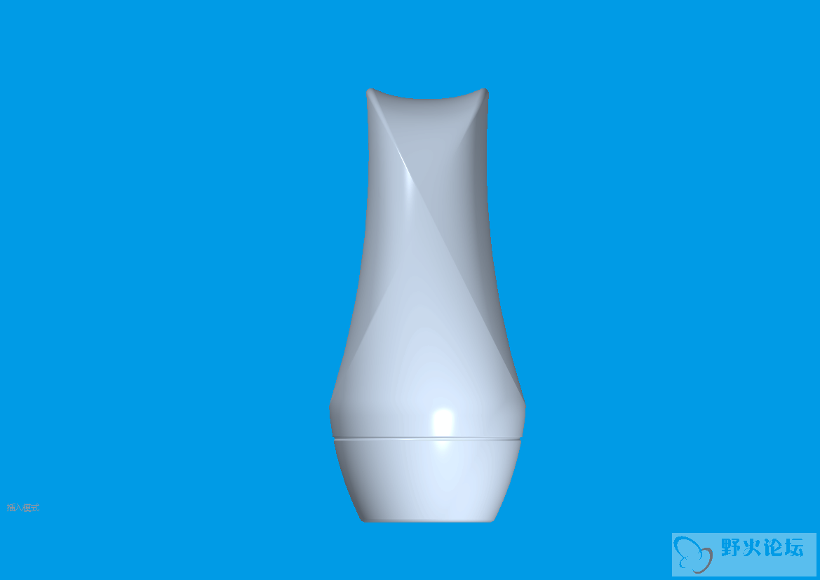

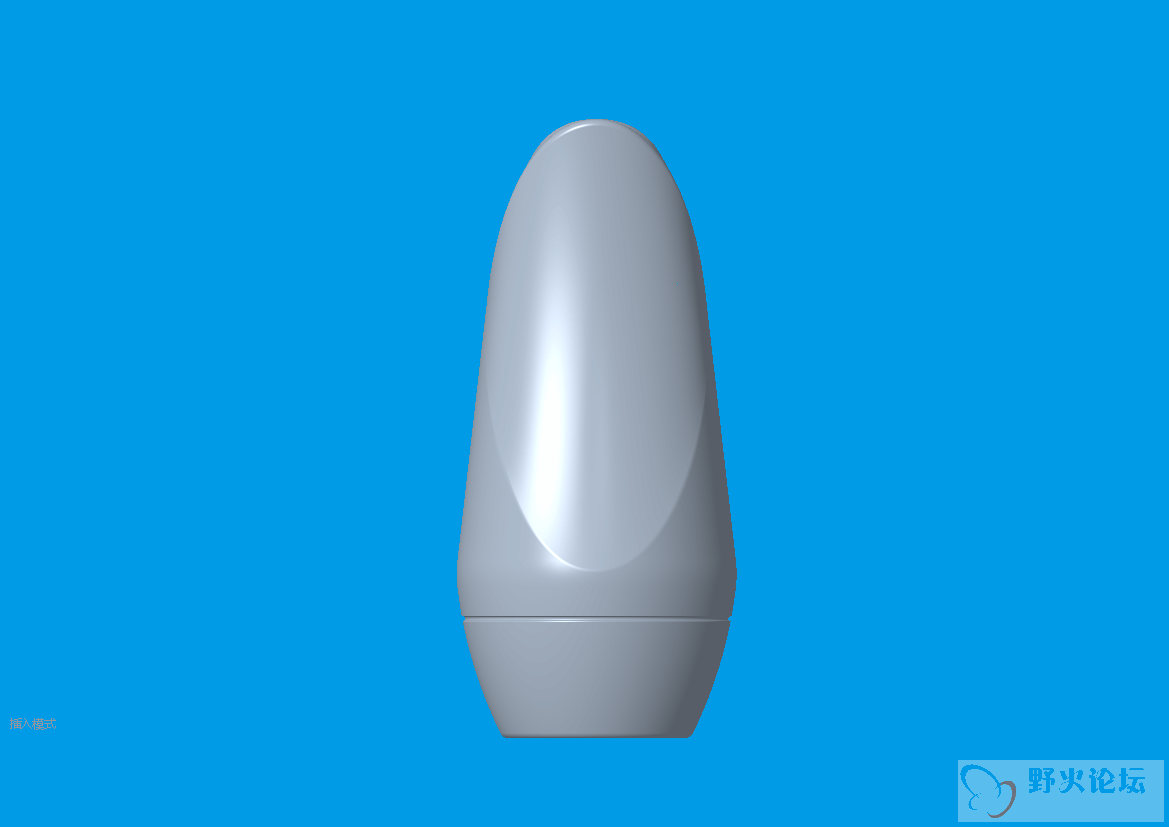

发表于 2021-9-13 13:17 | 显示全部楼层
s1d.prt.rar
368.28 KB, 下载次数: 78
售价: 1 金钱  [记录]
6.0prt文档

 楼主| 发表于 2021-9-13 14:04 | 显示全部楼层
看起来还是蛮像的,学习一下

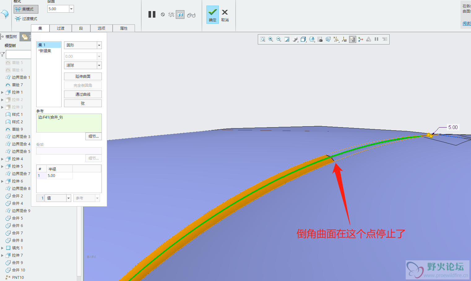

发表于 2021-9-14 18:16 | 显示全部楼层
朋友,下载了你的图档,这个停止的倒圆角是怎么做出来的。只知道提前添加了一个点做参考。看你倒圆角工具里的设置,没看出来怎么在点这里停止的。请教一下,怎么做的。谢谢!
60
113
发表于 2021-9-15 13:09 | 显示全部楼层
同心圆 发表于 2021-9-14 18:16
朋友,下载了你的图档,这个停止的倒圆角是怎么做出来的。只知道提前添加了一个点做参考。看你倒圆角工具 ...
就是过度倒圆角(过渡模式) 终止与参考点

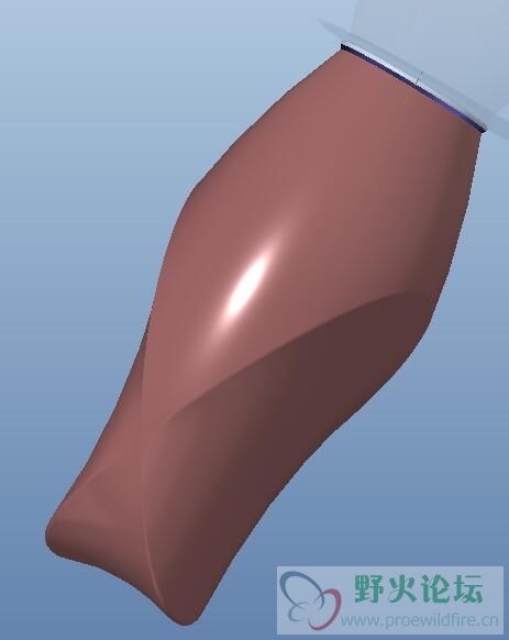

发表于 2021-9-15 14:17 | 显示全部楼层
画的不好,仅供参考 00.png 01.png 02.png 09-15.rar (297.81 KB, 下载次数: 22, 售价: 1 金钱)
