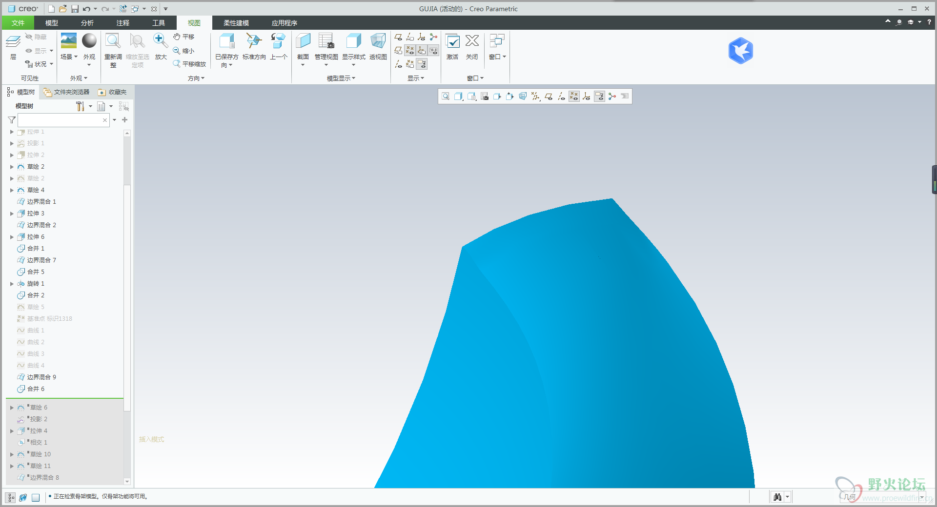

边界混合这样是什么原因

发表于 2021-9-13 08:40 | 显示全部楼层
看似没选到线,不发图上来神仙也救不了你
760
哈七搭八
1032
发表于 2021-9-13 09:41 | 显示全部楼层
发一下文件瞧瞧
 楼主| 发表于 2021-9-13 09:44 | 显示全部楼层

 楼主| 发表于 2021-9-13 09:58 | 显示全部楼层
Carter 发表于 2021-9-13 09:41
发一下文件瞧瞧
是这样吗??帮忙看看

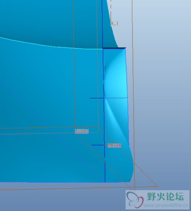

发表于 2021-9-13 10:15 | 显示全部楼层
(自己检查下线)线的质量太差了,重新做边线
96
113
发表于 2021-9-13 10:30 | 显示全部楼层
第一方向的四条线曲率差太多
96
113
发表于 2021-9-13 10:49 | 显示全部楼层
另外你那两上小角切尖角时最好补个整在上去
 楼主| 发表于 2021-9-13 11:13 | 显示全部楼层
没懂
137
261
发表于 2021-9-13 15:24 | 显示全部楼层
你画的线太乱了,我自己画了一下,不知道是不是你想要的,下午能帮到你。6.0版的
