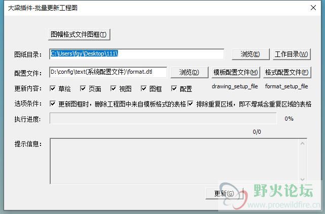

大梁插件:工程图批量更新插件
1、解压缩,将文件夹拷贝到你想放的目录;
2、修改目录里的文件protk.dat里的目录和文件,creo2.0用DaliangUpdate_Win64_Creo2.dll  creo3.0及以后版本用DaliangUpdate_Win64_Creo3.dll;
3、如果你creo启动目录下有protk.dat这个文件,将上面编辑过的protk.dat打开,复制内容到启动目录下的protk.dat里;如果启动目录里没有,直接将在这个文件复制到creo启动目录里;
4、打开软件,在没有任何文件打开的状态下,点击工具,可以看到这个插件已经挂上了,下一步需要去微信里下载这个插件对应版本的许可证书;
5、邮件收到的证书文件,改名为lic.lic,放到这个插件的安装目录下,重启软件就可以做初始设置了;
6、点击工具中这个插件,设置好你常用的工程图格式文件frm,设置好你的工程图格式文件dtl,设置好你要更新目录;
7、点击更新,就可以对你指定的目录下的工程图进行更新;
8、这个插件有记忆性,第一次设置好,插件就可以记住你的设置,每次使用也可以做新的配置修改;
9、只要你的dtl和工程图格式文件是符合你的要求的,就可以批量给你更新你想更新的内容,当然也可以根据情况,指定更新内容;
10、对于已经排序好的组件工程图,只要你勾选,可以保留bom,不会删除原有的序号;
11、本插件支持creo2.0及后期的版本。
以下是插件的说明:
1.批量替换图框按照config.pro文件中的pro_format_dir配置自动查找文件夹
2.文件夹中文件名格式如下:
a0_asm.frm
a0_part.frm
a1_asm.frm
a1_part.frm
a2_asm.frm
a2_part.frm
a3_asm.frm
a3_part.frm
a4_asm_h.frm
a4_asm_v.frm
a4_part_h.frm
a4_part_v.frm
可以把part改为prt,可以带小版本号
3.插件自动根据零件还是装配体,横板还是竖版自动选择对应图框(大小和横竖,只要你有指定工程图格式文件)
4.工程图模式下仅更新当前工程图,关闭所有文件状态下更新指定目录下的工程图
大梁
2021.9.11
