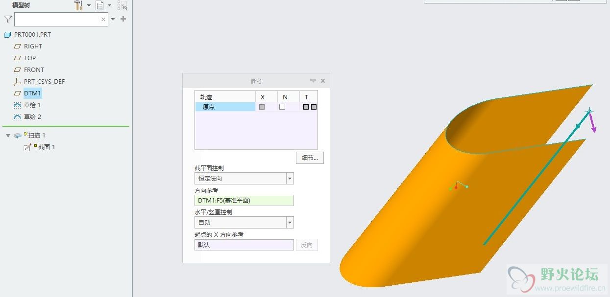

如下图所示,我目前能画出来,但是我实际需求是要以上端面作为扫描轨迹,这个目前画不出来,求助大佬们

发表于 2021-9-12 20:58 | 显示全部楼层
直接斜扫。。。

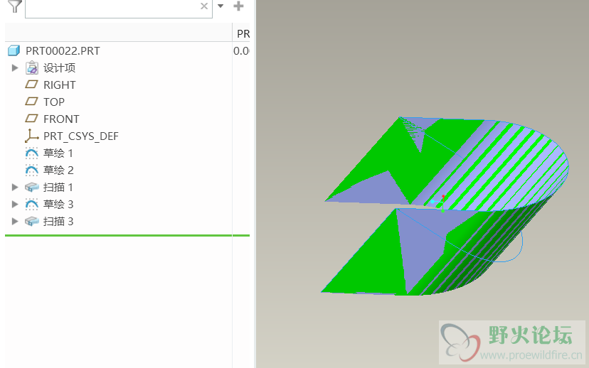

发表于 2021-9-12 22:15 | 显示全部楼层
这个不难。

 楼主| 发表于 2021-9-12 23:23 | 显示全部楼层
我自己画的就是斜着扫的,但是如果我用另一根线做轨迹线的话,是不能草绘扫描截面

发表于 2021-9-13 08:47 | 显示全部楼层
扫描,参考里面截面选恒定法向,选取绘制截面的基准面

 楼主| 发表于 2021-9-13 22:18 | 显示全部楼层
我的附件中用斜线作为轨迹线,然后上面的跑道圆作为扫描截面是可以做出来的,但是反一反就不行,我目前作图需要最好是用上面的跑道圆作为轨迹,斜线作为截面,这个做不出来
