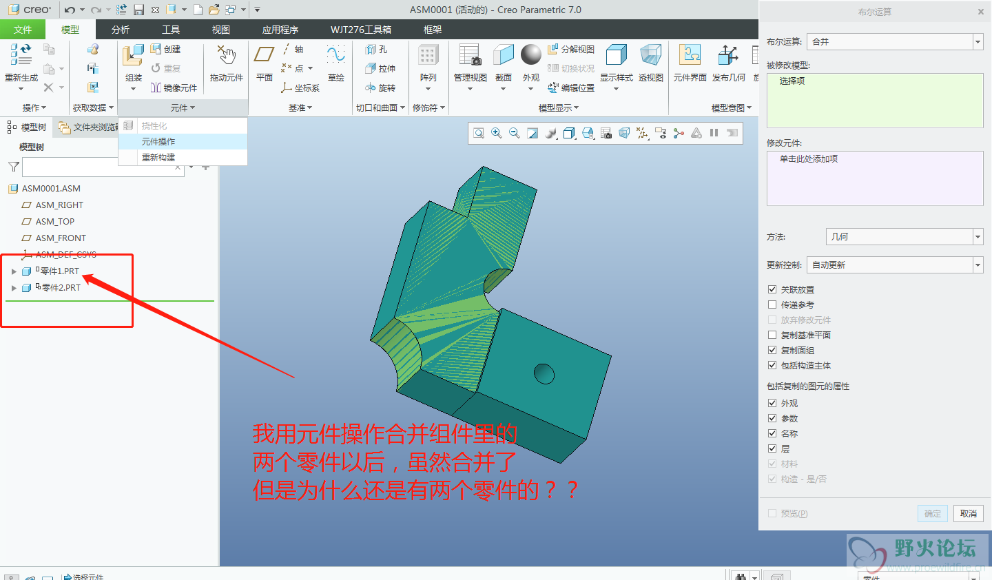

cero装配件里面我用元件操作里面的合并功能将组件里的两个零件合并在一起,虽然合并了,但是为什么还是有两个零件的??
多的那个又不能删除,因为合并的那个零件用的是多余那个零件组合起来的。

你合并只是把A零件合并到B零件里了,A零件自身还是存在的啊,B零件就变成AB零件了。

 楼主| 发表于 2021-9-10 13:31 | 显示全部楼层
那可以实现A+B然后只留下AB的结合体吗?

发表于 2021-9-10 13:44 | 显示全部楼层
隐藏一个就知道了

像楼上说的,隐藏不要的就可以了

合并时取消关联,或者合并以后折叠去参就可以把不要的删掉了
