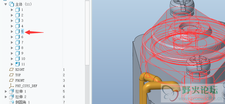

这几天用多主体建模遇到一个问题请教一下各位大佬:
如图,想把主体5带步骤复制为一个新的主体(图中将会显示为新的主体12),这样可以修改主体12,而不会影响主体5原来的样式。经过尝试,在模型树中只有一个“复制”特征,此特征不带其他步骤(相当于零件中的复制,或者类似于STP这种格式不附带任何步骤,不方便修改)。还有一种比较麻烦的方法就是照着主体5一步一步再画一边,只是把参数修改成主体12的就行了,此方法没效率。
问题:有没有什么方法可以带步骤的复制某一个主体的?复制后新的主体可以编辑其中的一些参数的?

复制主体5下的所有特征,然后“选择性粘贴”,从属勾去掉。 然后把复制后的第一个特征编辑定义,在主体选项里选新建主体12。 有时会更改多个特征,但只是在主体选项里选择主体12即可。 你可以试试。
你可以试试。

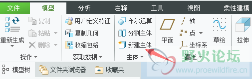

在模型下有“新建主体,如图

Creo7.0以后的版本才开始有多主体建模(包含7.0版本)
