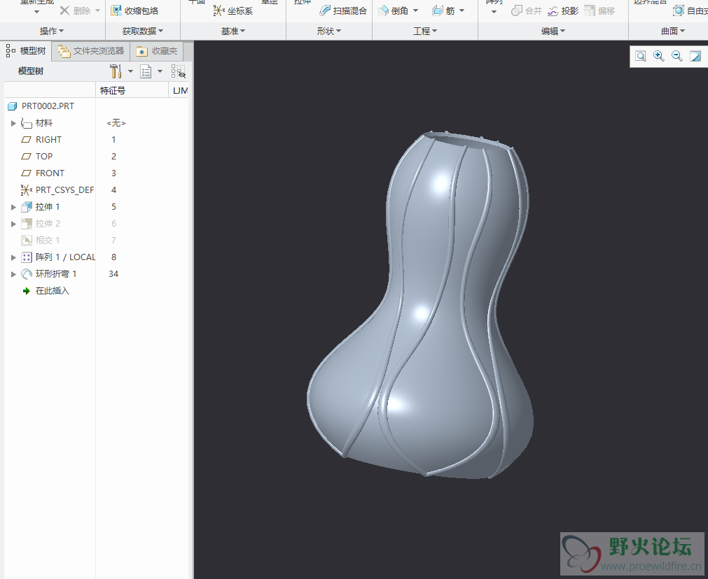

这种纹路怎么画的?

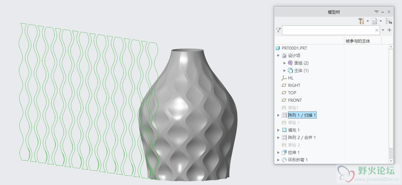

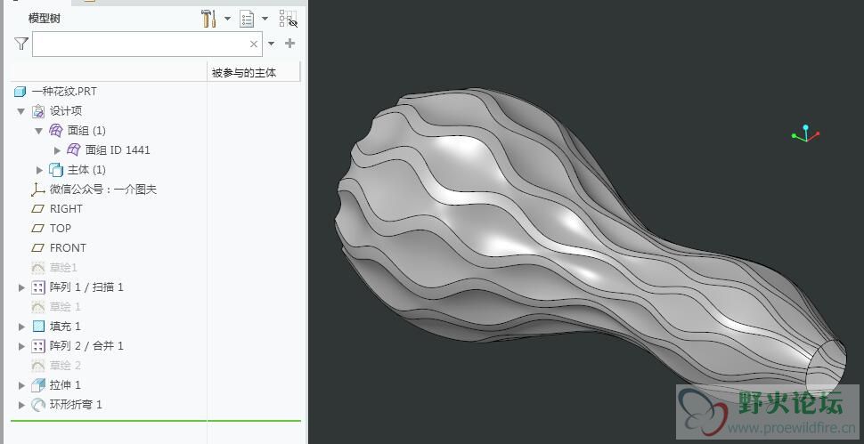

今早重做一遍,模型分享给大家。
CREO8一种花纹.prt.rar (160.4 KB, 下载次数: 55, 售价: 3 金钱)
 楼主| 发表于 2021-9-10 07:16 | 显示全部楼层
godhlcs 发表于 2021-9-9 23:14
常规的正弦或余弦函数扫描合并,然后阵列。注意阵列调用的尺寸在截面草绘里提前画出来。
我加了个渐消效 ...
好复杂的样子。

可以使用阵列和环形折弯来实现
尺寸要计算一下和调整
思路可以参考一下

发表于 2021-9-10 09:49 | 显示全部楼层
李雁营 发表于 2021-9-10 08:01
能不能发个模型学习一下
已上传
