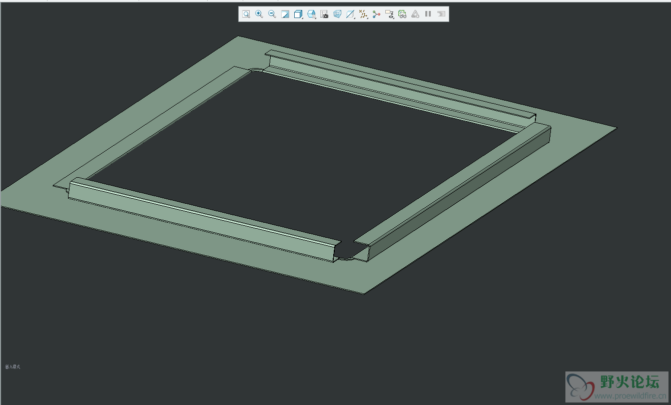

请问各位吧友,压死边再折弯可以折出来吗?R叫那也要压死。

发表于 2021-9-9 14:44 | 显示全部楼层
明显不行啊,你展开看看是不是重叠了

 楼主| 发表于 2021-9-9 14:45 | 显示全部楼层
slwolf 发表于 2021-9-9 14:44
明显不行啊,你展开看看是不是重叠了
只做其中一个边可以吗   我画的不大严谨

发表于 2021-9-9 14:53 | 显示全部楼层
顶刀了 折折不起来 只能分段焊接上去吧

发表于 2021-9-9 14:54 | 显示全部楼层
上边先折好,再压死边,理论上可以,实际要问冲压厂了。
dw9737 发表于 2021-9-9 14:53
顶刀了 折折不起来 只能分段焊接上去吧
而且你这样开料废材料的行为 特别是不锈钢 几年的材料涨价猛啊
发表于 2021-9-10 08:12 | 显示全部楼层
焊接呀,U槽和板焊接起来

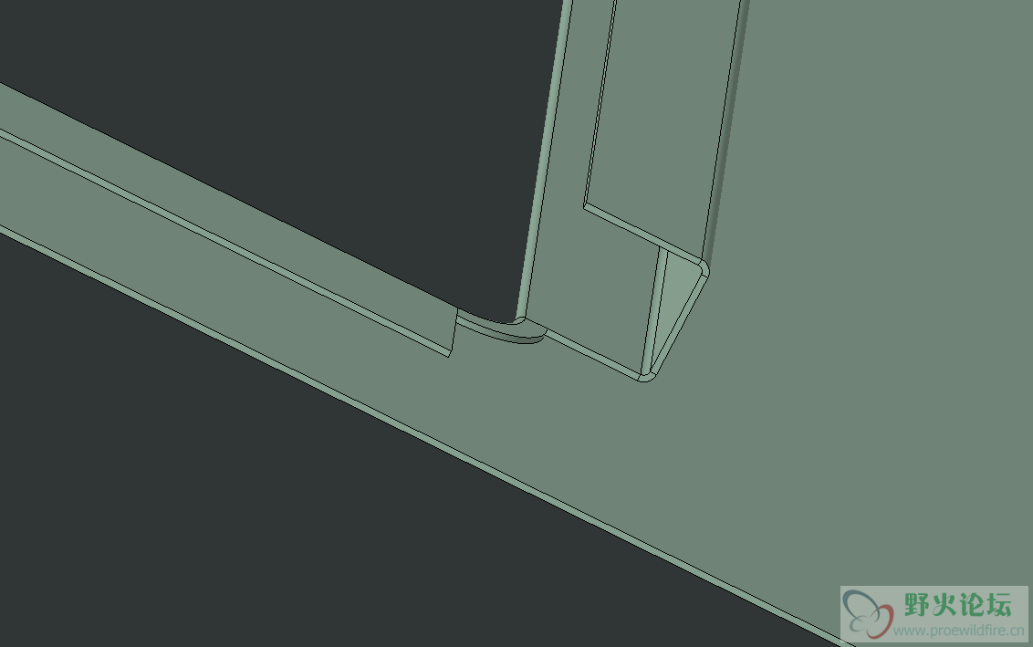

发表于 2021-9-10 10:47 | 显示全部楼层
能折,四个角改45度斜角就行了

发表于 2021-9-10 13:46 | 显示全部楼层
不行,圆角的压死边没有任何意义,可以直接干掉。

 楼主| 发表于 2021-9-10 13:47 | 显示全部楼层
圆角压死的话正面就没有毛刺了   不行的话就没办法了
