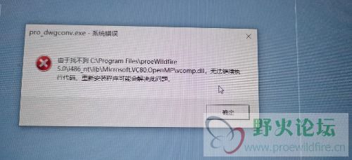

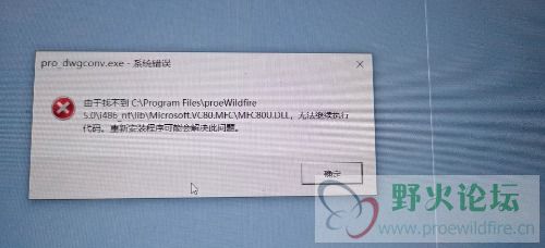

本人重装系统后新装的软件导出dwg格式的时候提示系统错误,请问有解决方法吗,感谢

这个属于疑难杂症了  我之前遇到过 我是这么解决的  卸载 重新安装 安装解压前 关掉防火墙 以及其他杀毒软件 并断网 ,重新安装一遍。   没时间的话,导成dxf格式,再用CAD导成dwg格式,麻烦了些。dxf格式应该没问题

看看提示的 dll 你电脑里有没有,另外你可以导出 dxf 试试

谢谢各位,已经请某宝的人远程重新安装解决了了,

可以试试,我也试过重新安装没有解决,但是没有关杀毒断网那些,在某宝花了点钱重新安装了一个,解决了此问题

看了没有这个文件,重新安装也没有
