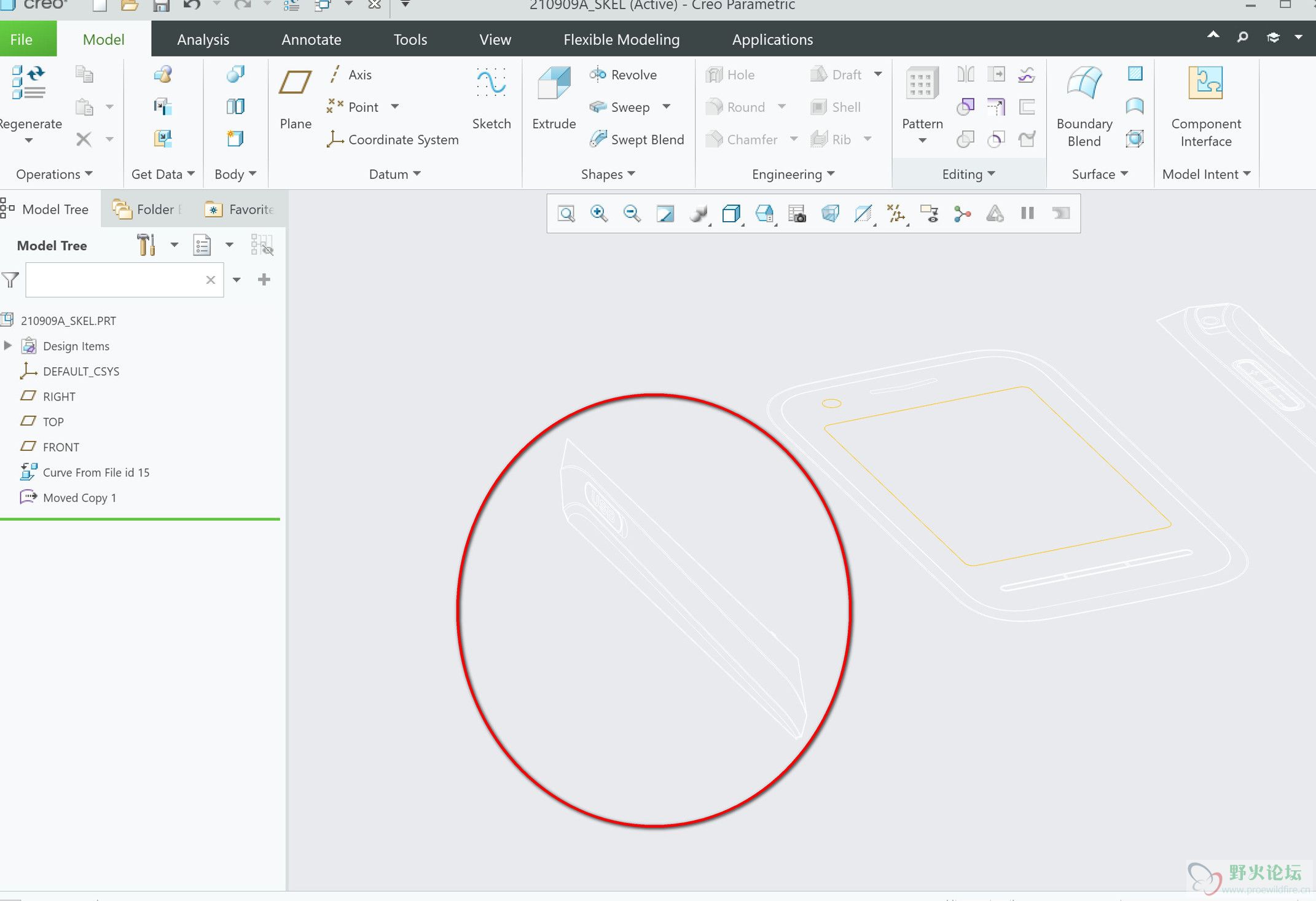

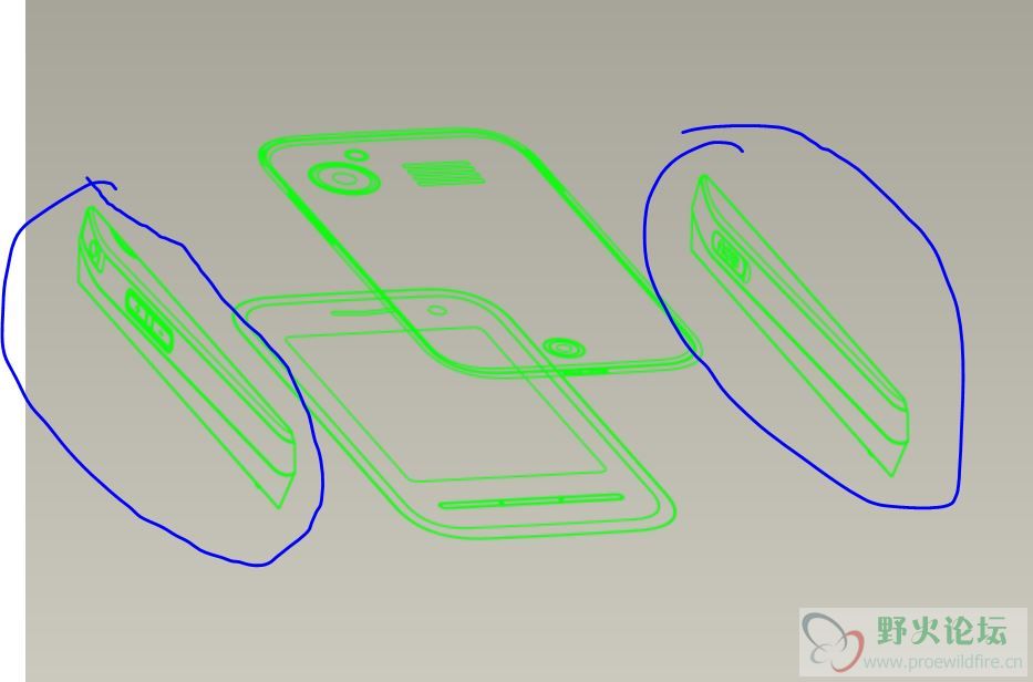

怎么将2D图里面的侧视图沿Y轴旋转90度?旋转以后如图所示。

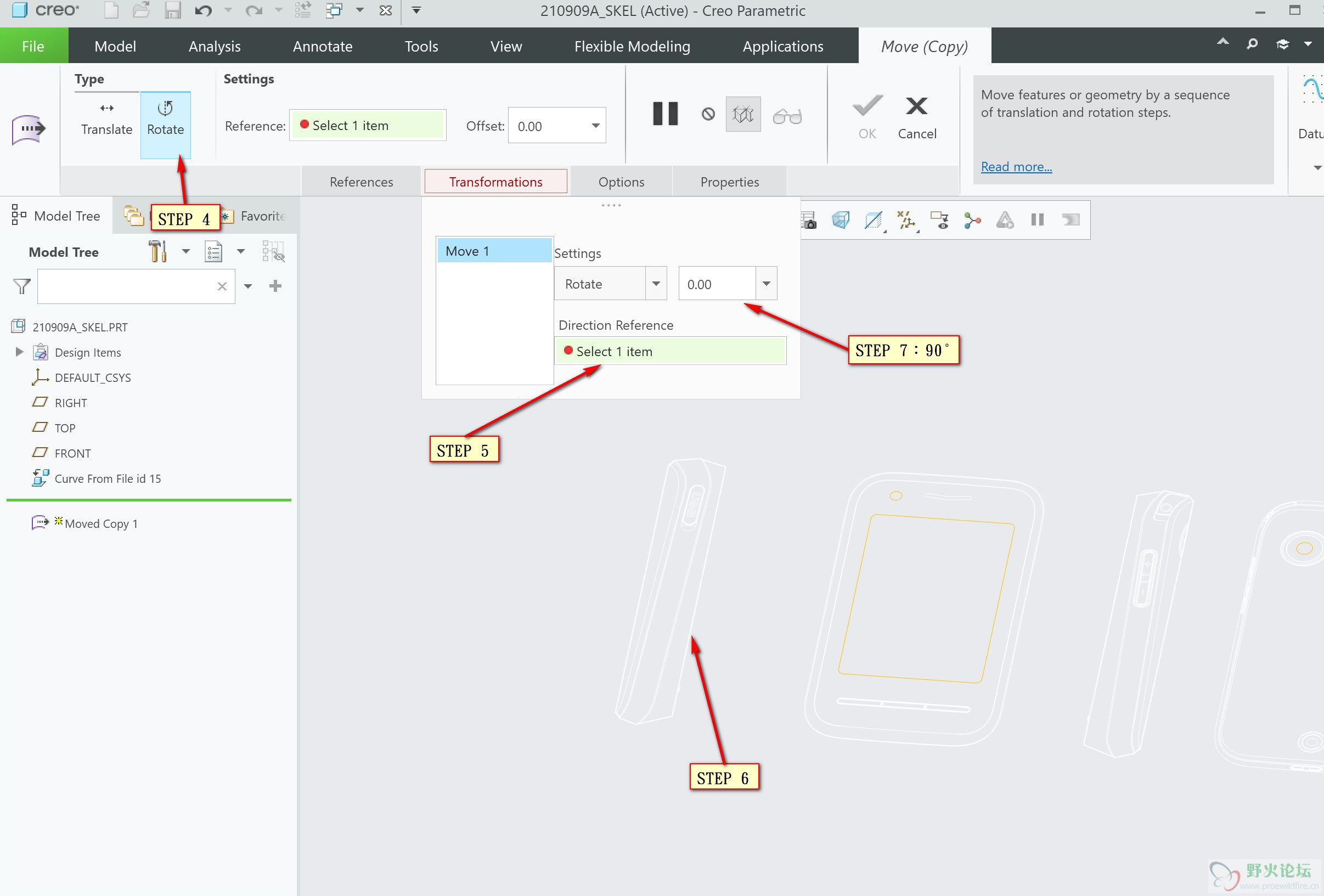

发表于 2021-9-9 13:48 | 显示全部楼层

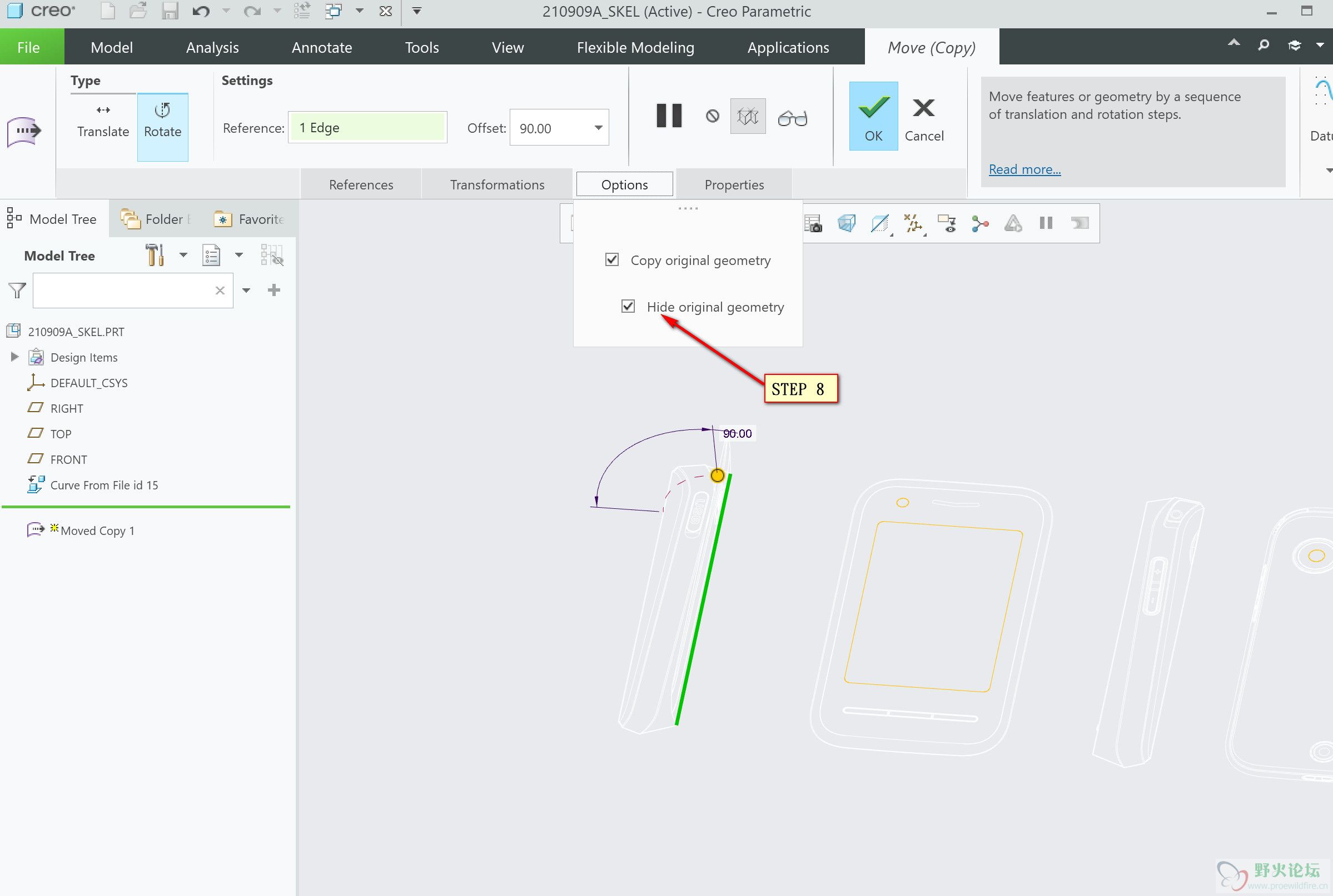

发表于 2021-9-9 13:52 | 显示全部楼层
Finish!
