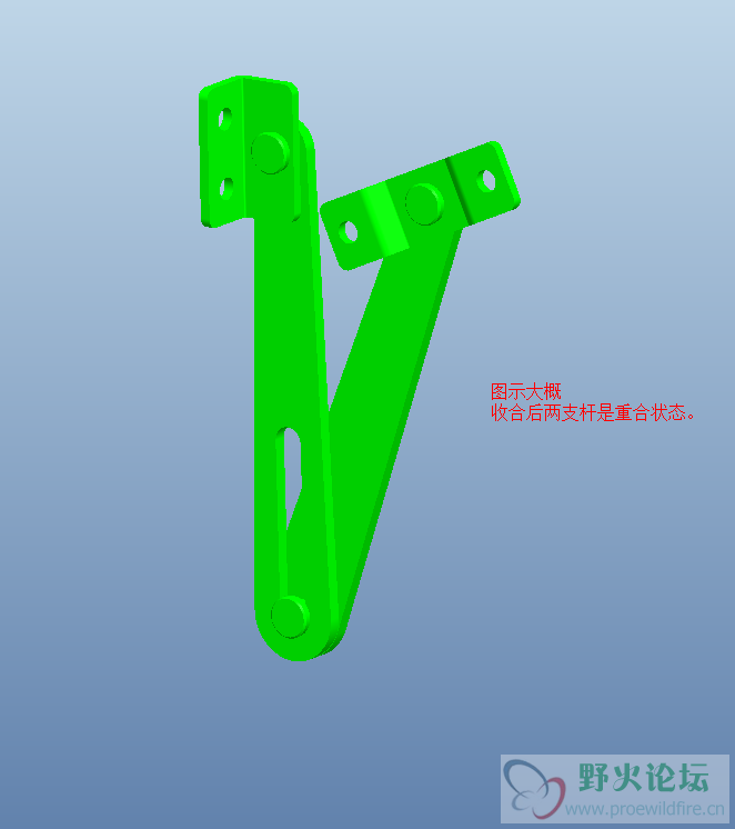

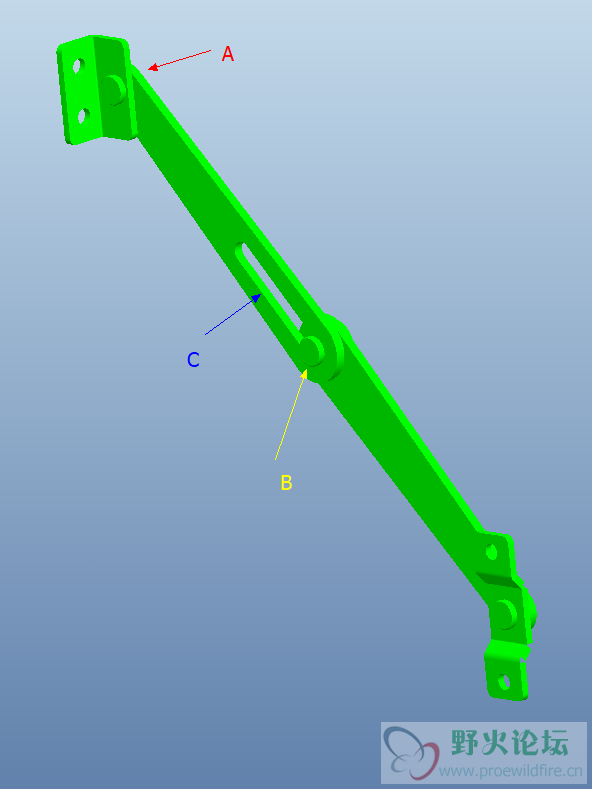

请教图示支撑杆,当B点旋转时,同时C点又能在槽口能运动,要用什么装配关系运动。谢谢
收合前
收合前
收合后
收合后

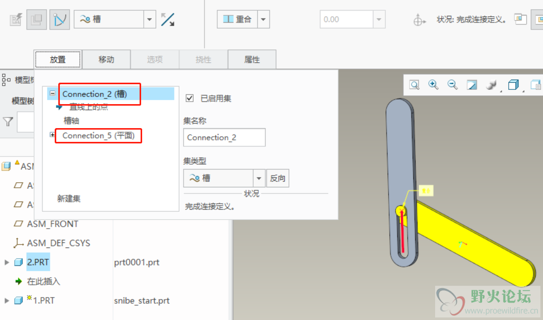

发表于 2021-9-8 18:41 | 显示全部楼层
槽连接和平面连接就可以实现
青,取之于蓝,而青于蓝;
冰,水为之   ,而寒于水。
                                                                  -《荀子·劝学》
377
392
发表于 2021-9-8 21:11 | 显示全部楼层
2楼的方法是可行的。
