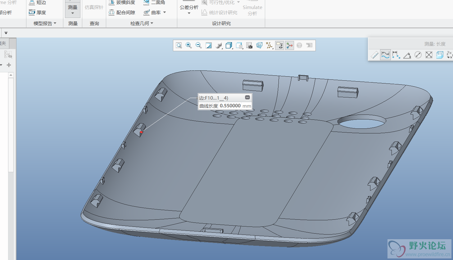

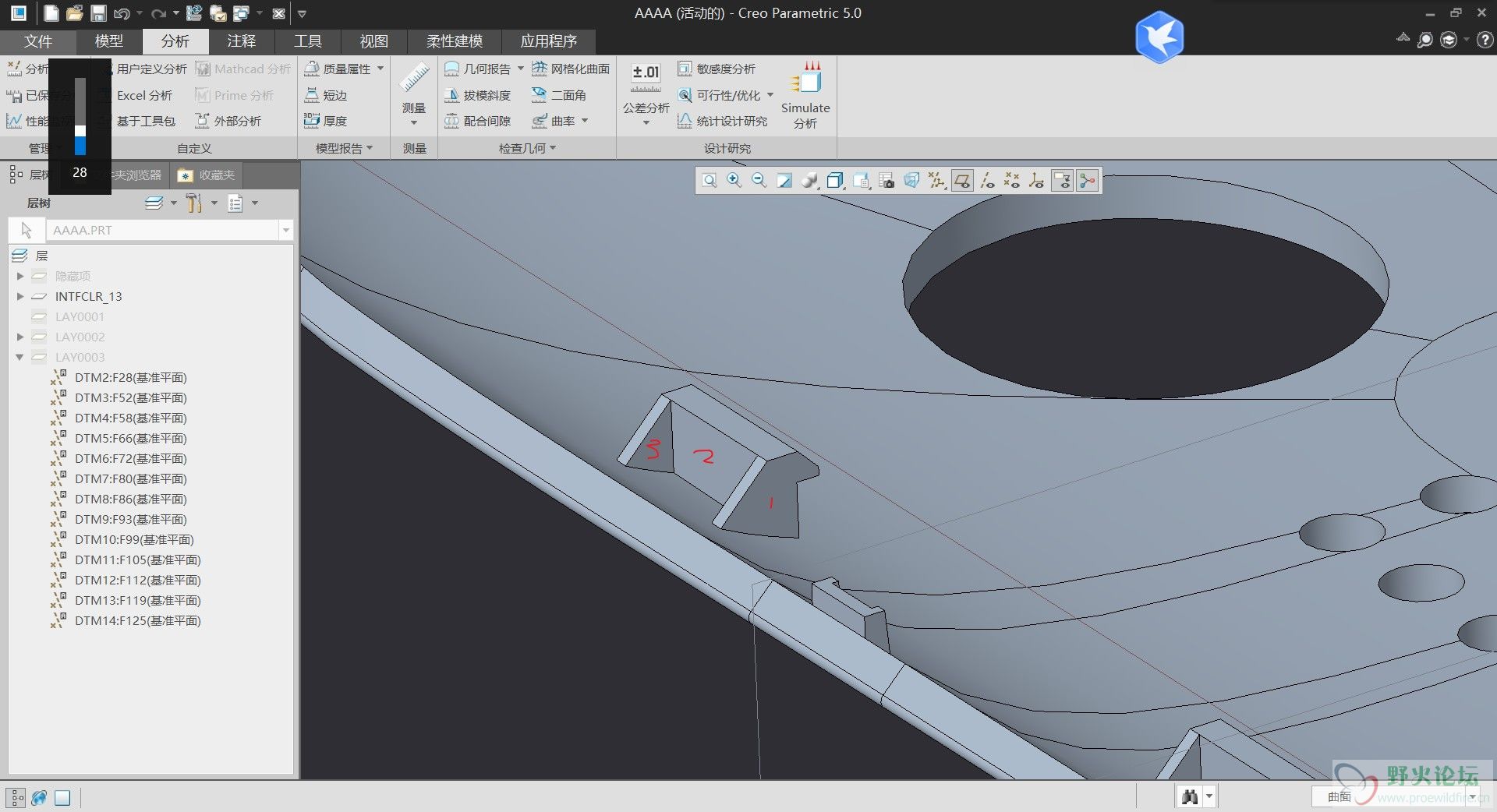

各位大佬,
第一次做卡勾设计,能否帮忙看看,该件有什么问题,另外在实际设计中,是否所有的出模面都需要拔模呢?像图中1、2、3面。谢谢
链接:https://pan.baidu.com/s/1oCu4yNtpAy3st2TAgIX4aQ
提取码:zdxy

如果只是设计的,不是做模具的这种小面且不重要的一般可以不用自己给拔模

这产品来说不用管。模具厂会自己加1°角。

如果是PP料,最好自己把拔模拔好,否则模具厂会按照自己的模具要求给加拔模角度,往往这个角度利于模具脱模会比你想要的效果大,这就导致缩水,如果是外观件就更得注意这点。另外,图中的1.3面需要加拔模,2面不需要拔模。

谢谢指点,为什么2面不需要呢?我理解的是2面不是也需要脱吗?不太了解工艺

哥们,这个是LYF手机底壳吗? 手机行业还是不错的,扣合量是不是有点大了,以前看资料一般貌似0.3mm左右,我也不太懂,看到了提一下。

我只看了你发的局部图,按照6楼兄弟发的图来看的话,2面是需要的拔模的
