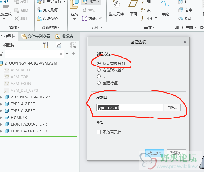

复制CREO装配体的零件A,然后修改复制出来的零件B而不影响原来的零件A,而且可以对复制出来的零件进行命名。
CREO组件里面可以实现这样的情况吗?

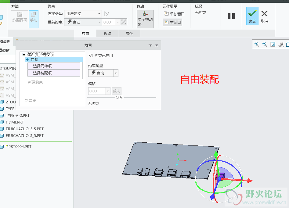

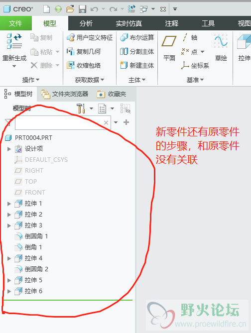

组件里   新建 创建新零件  命名   从现有项复制    操作如下图
回复 2 0
