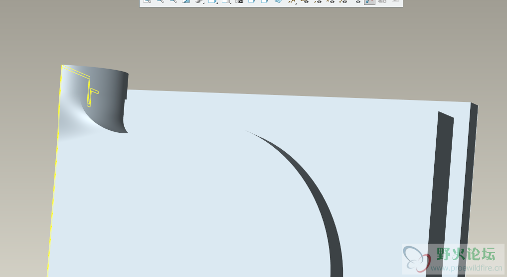

美观即可,顺滑一些。而且要抽壳1.8mm

CREO5.0,插入前为一种;插入后是另一种画法,帮忙看看怎么修改比较好

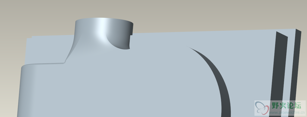

搞半天自己做了一种,不是很圆滑但是也够用了

你边界扫描做的?
看着还行,但是边线锐角比较明显啊,为什么不多画几条辅助线呢,在中间这个大面

前面不够完美

跟我这个差不多画法啊兄弟,有没有多创几个面

这里的交线多,处理起来费点事,增加了两张图
