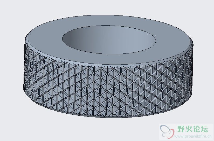

想了好久,骨架折弯,展品面组,扫描阵列,但是就是不知道这个截面该怎么画...有大神可以指点一下吗

展平在折弯
发表于 2021-9-7 14:53 | 显示全部楼层
环形折弯应该也能实现

你是做灯的吧?16年的时候我们做过这个花纹,比这个高,我回去找找图纸,找到发给你,找不到就没办法!这个在圆柱面上比较好画,你发现以下规律,建基准面参考拉伸切除去料再整列就可以完成了。用骨架折弯和环形折弯有变形的问题,不过可以多试试。

就是螺旋切除然后在阵列

http://www.proewildfire.cn/thread-143188-1-16.html你看一下这个老帖子,今天上班太闲看了一下,刚好遇见,你自己参考一下

这个东西太简单了吧,你要仔细看,找到规律,一个圆柱,一个拉伸竖切,再轴阵列,两个扫描斜切,再轴阵列
