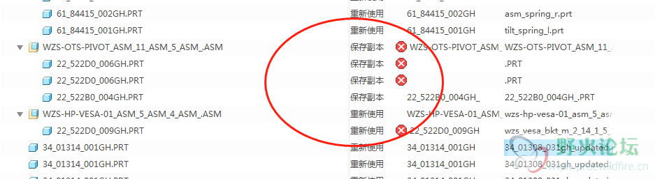

如题,导出错误是什么原因啊,请大神指教

文件名重复

你选择的是save as a copy,选择save as a backup 就不会存在这个问题.

保存副本的你要改个名字

保存副本时有可能名字太长了
