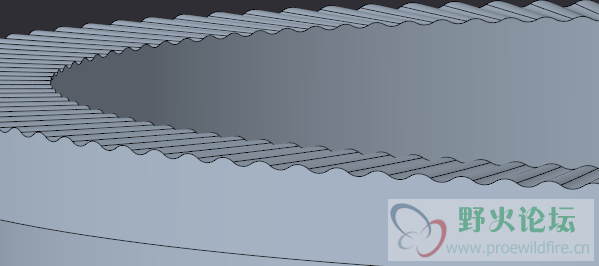

发表于 2021-9-6 19:07 | 显示全部楼层 |阅读模式
波浪纹理

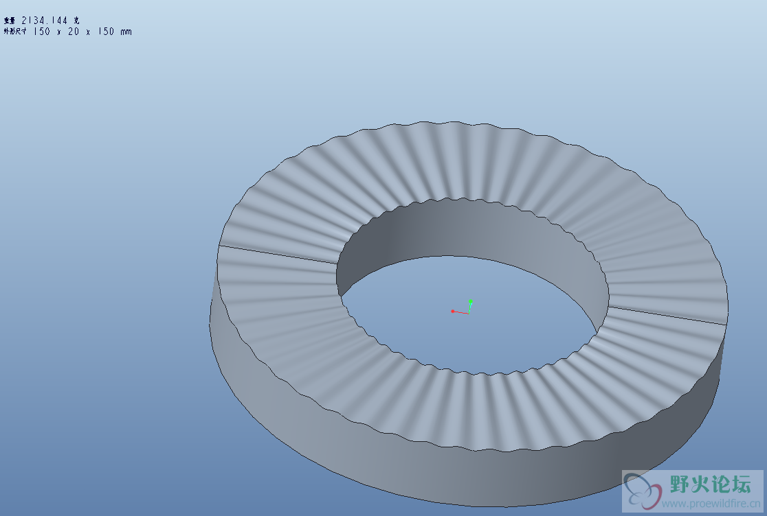

参考下
8.0.1版本
wenli--.prt.zip

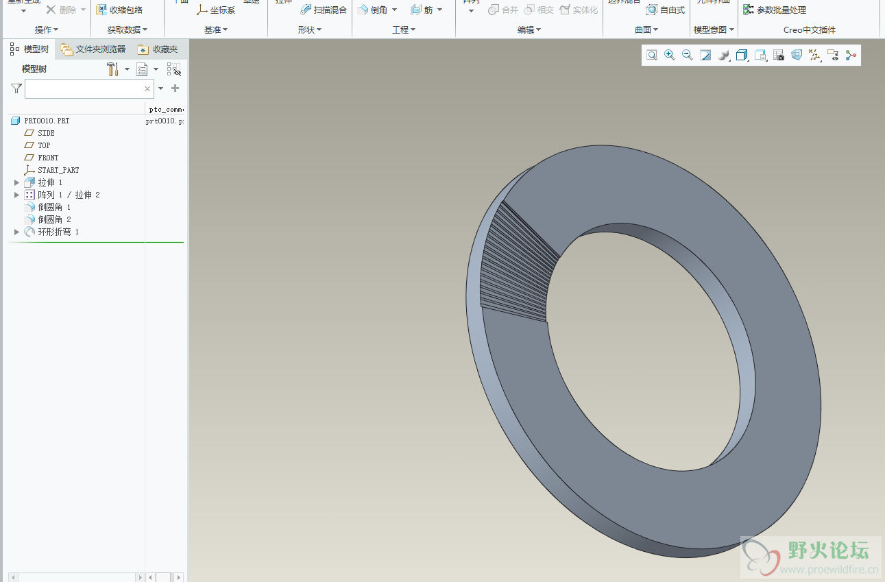

123.prt.zip
194.86 KB, 下载次数: 3

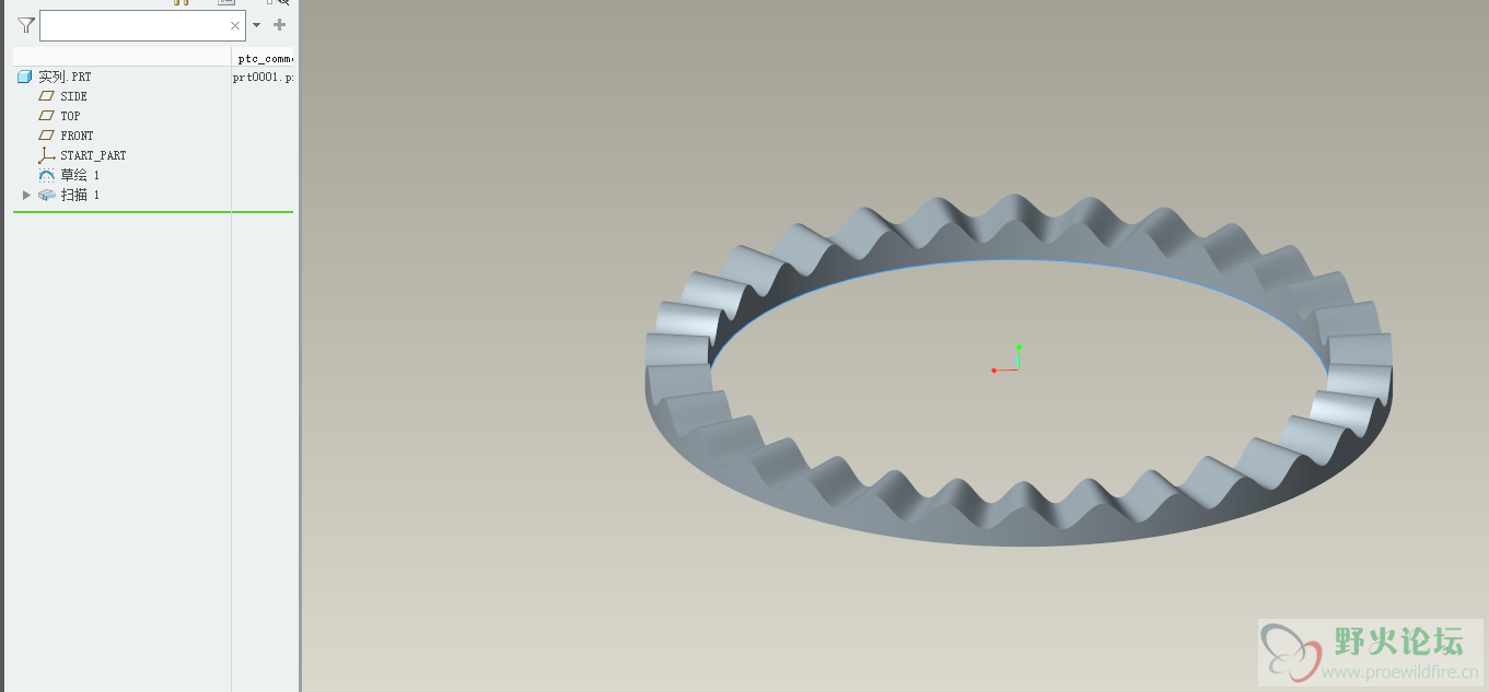

VSS trajpar+正弦函数
发表于 2021-9-7 08:24 | 显示全部楼层
扫描和公式
