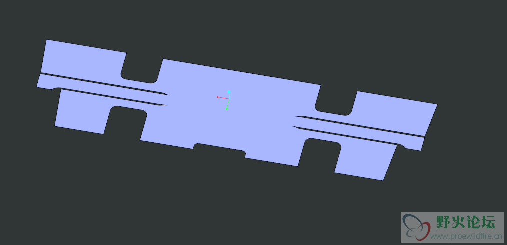

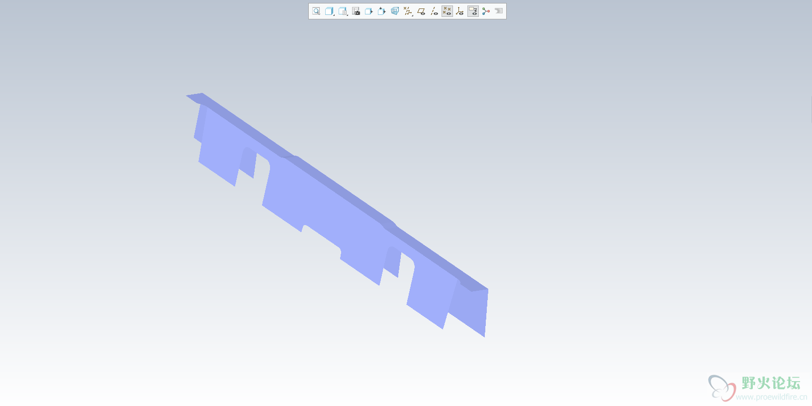

请问这个曲面能展平吗?怎么我展平不了,求大神帮帮忙!附件图片已上传。

发表于 2021-9-6 16:25 | 显示全部楼层
这样行不行,文件8.0的
prt0005.rar
136.34 KB, 下载次数: 9

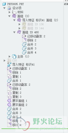

 楼主| 发表于 2021-9-6 16:37 | 显示全部楼层
qq448425368 发表于 2021-9-6 16:25
这样行不行,文件8.0的
为什么把那几条边移除就能展平,什么原因啊?

发表于 2021-9-6 16:56 | 显示全部楼层
”展平曲面“命令只能展平相切的曲面,那两个大的面与底面并没有相切,是不能用“展平曲面”命令的
