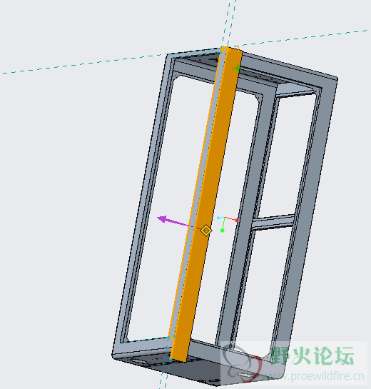

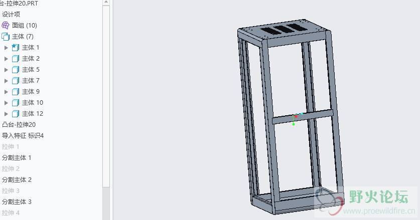

第一步拉伸分割曲面
分割完成

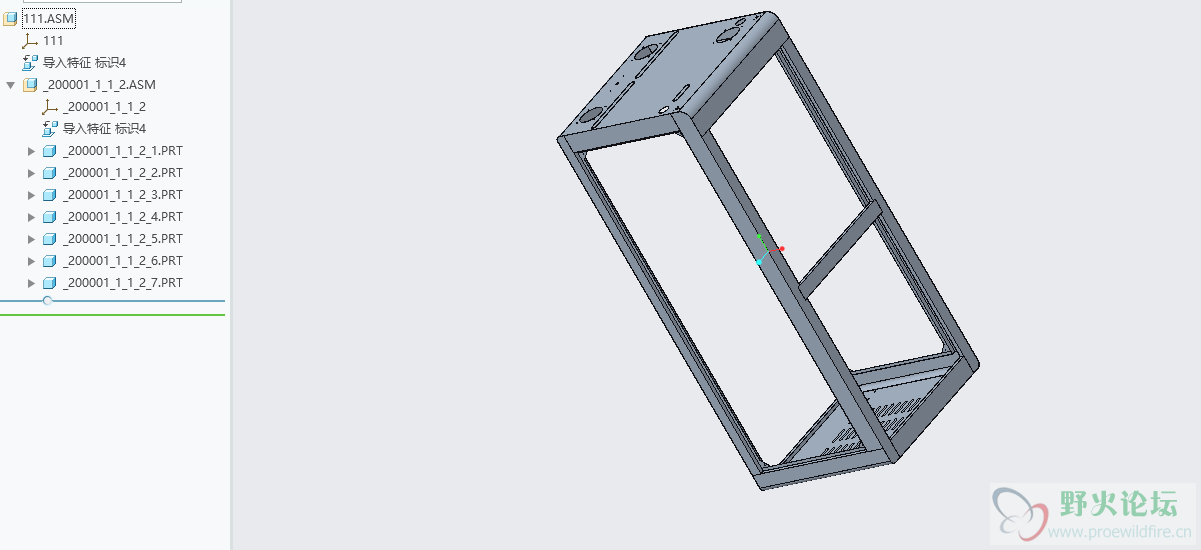

第二步另存STP,选项里取消面组的勾选
另存STP后打开就是组件,不用重新装配
