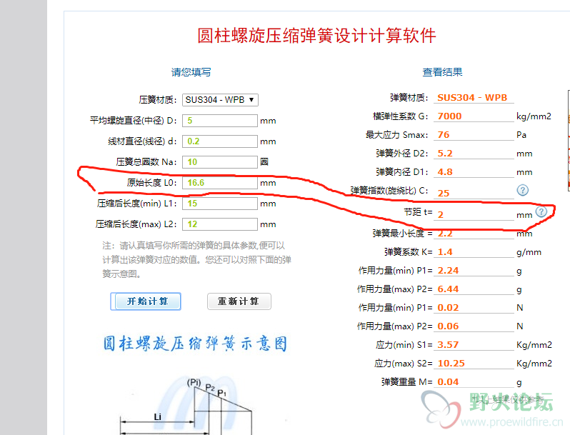

已知弹簧线径0.2mm,外径5mm,圈数10,间距2mm,求弹簧的总长度?  大神有谁知道什么计算公式可以算出来吗?

发表于 2021-9-6 08:32 | 显示全部楼层
大概16.6
弹簧计算器http://www.jxzlw.cn/th/yh.html 企业微信截图_16309279698837.png

发表于 2021-9-6 09:06 | 显示全部楼层
弹簧的两端形式也要有才能算的,机械设计手册里有讲怎么计算

发表于 2021-9-6 09:08 | 显示全部楼层
不好算,有总长度是最好,因为弹簧两头都有收尾。
发表于 2021-9-6 11:41 | 显示全部楼层
长度≈有效圈数x节距+3(或3.5)x线径

 楼主| 发表于 2021-9-6 17:17 | 显示全部楼层
就是简单的圆柱弹簧,你有计算公式吗?

 楼主| 发表于 2021-9-6 17:19 | 显示全部楼层
这个是准确的计算公式吗?我是要计算弹簧的电阻是多少的。3(或3.5)是两头半圈的长度吗?
发表于 2021-9-6 18:30 | 显示全部楼层
两头的节距和和有效圈数地方的节距事不一样的,如果总圈数-有效圈数=2时公式就取3,如果总圈数-有效圈数=2.5时公式就取3.5,后面这数不是很准,如果没有这个的话就是准确的数。以下时螺旋线的方程式你可以取试一试
x = 4 * cos ( t *(5*360))
y = 4 * sin ( t *(5*360))
z = 10*t
