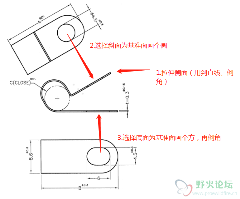

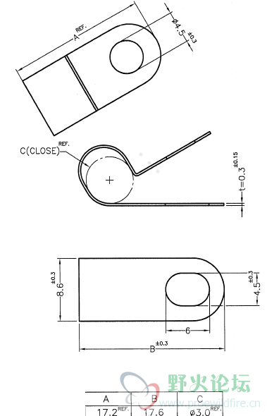

准备入门的小白求助各位师傅们

发表于 2021-9-5 19:34 | 显示全部楼层
用扫描
发表于 2021-9-6 07:56 | 显示全部楼层
拉伸扫描都可以做出来

发表于 2021-9-6 09:12 | 显示全部楼层
直接拉伸最简单,还比较直观

发表于 2021-9-6 11:20 | 显示全部楼层
这明显是钣金,用钣金模块的拉伸,厚度0.3

发表于 2021-9-6 17:07 | 显示全部楼层
钣金件直接拉伸就行了吧

发表于 2021-9-7 08:56 | 显示全部楼层
拉伸+倒圆角
74
发表于 2021-9-7 09:08 | 显示全部楼层
直接用拉伸做
先拉伸侧面,后拉伸斜面,再拉伸底面
