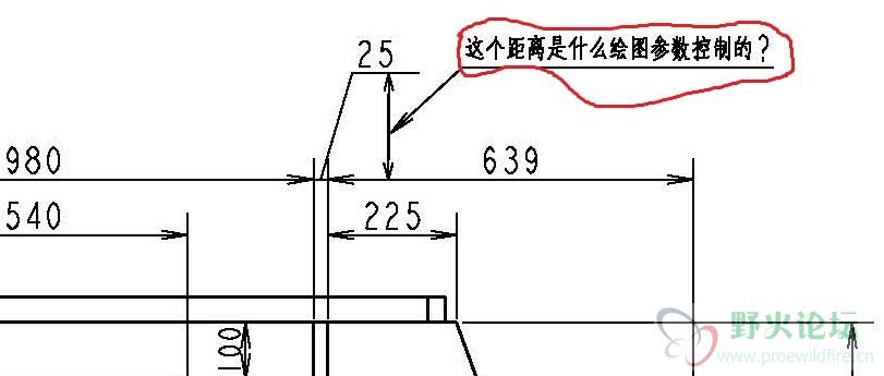

我在creo3.0标注偏移尺寸时还可以用鼠标移动尺寸放置位置,但升级到creo5.0后偏移标注尺寸位置只能用鼠标左右移动,不能上下移动,有谁知道怎么控制下图距离吗?要设置什么绘图参数吗?

移动时ctrl+shift可以自由移动

谢谢了,这个操作方法隐藏好深,这个论坛高手云集,再次向你表示感谢。

我想知道这个25的尺寸是怎么标出来的?

尺寸—显示——配置,一般为线性,改为中心引线,就可以了。
