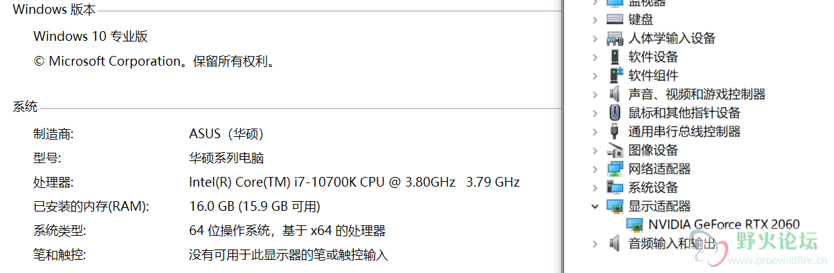

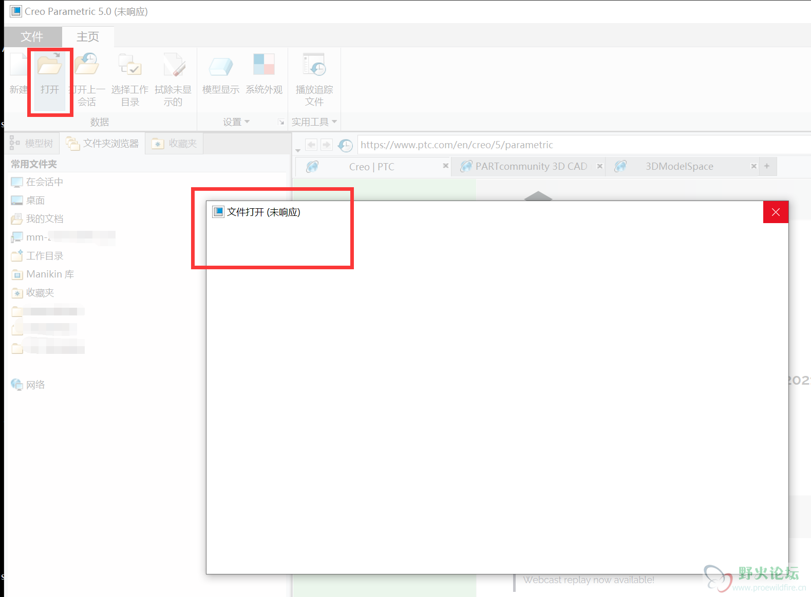

刚装机的时候装的是Creo3.0,用了几天都是正常的,昨天开软件就直接这样了,更新了最新显卡驱动还是如此,于是试了Creo5.0希望版本升高了就能正常,可还是如此,有没有人知道是什么原因呐。

我也是这几天遇到了,本来6.0.5.1发生卡死了,新装6.0.6.0还是卡死

開啟CREO前,先把網路關閉,打開後再接上網路就能正常使用
还真是哎,拔网线就能用了,今天找百度发现近来好多人这样,难道被盯上了

不知道你的问题解决了没有。经过研究,只要禁止CREO启动时那个自带浏览器打开PTC的官网就解决此问题。可以百度PTC浏览器启动为空白页

断网效果最好。
