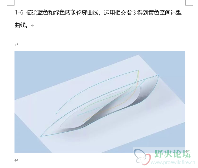

[求助] 请教下,图片中的黄色空间曲线怎么相交得到的呢
发表于 2021-9-4 11:21 | 显示全部楼层 |阅读模式
请教下,图片中的黄色空间曲线怎么相交得到的呢,谢谢

发表于 2021-9-4 12:01 | 显示全部楼层
你的图档我打不开,我用的是creo4.0.发一个类似给你参考吧。按住ctrl选择两个视图的草绘,然后选择相交就可以画出来。也可以用投影的命令来做。
