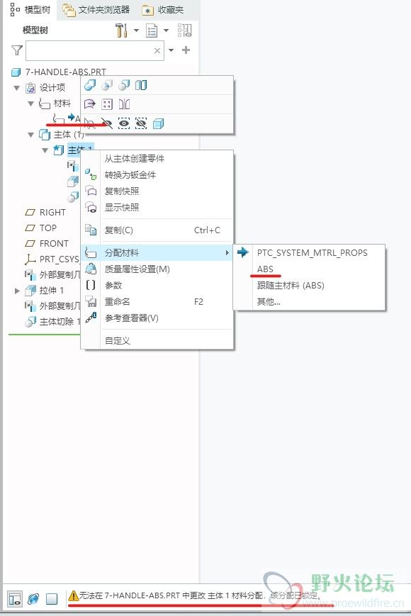

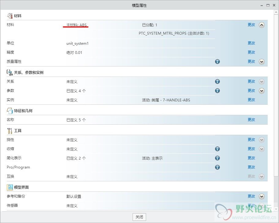

模型属性里已经设置好了主材料为ABS,在模型树里给主体1分配材料跟随主材料失败,提示该分配已锁定,是怎么回事呢?大神请指点迷津

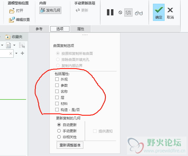

发表于 2021-9-3 16:27 | 显示全部楼层
你用了外部复制几何锁定和原几何一样了,把选项里改下,不要跟随原几何就可以了

 楼主| 发表于 2021-9-3 17:20 | 显示全部楼层
原来如此,学习了。感谢!!!

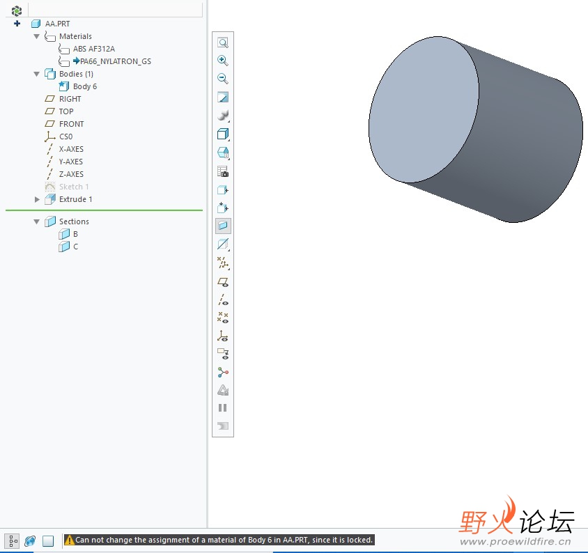

发表于 2021-12-13 15:47 | 显示全部楼层
模型树里边的外部参考全删了还是改不了这个体的材料,求解??
*Can not change the assignment of a material of Body 6 in AA.PRT, since it is locked. *
