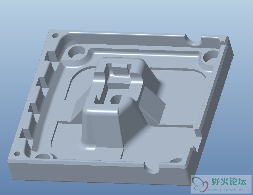

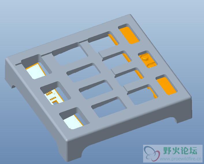

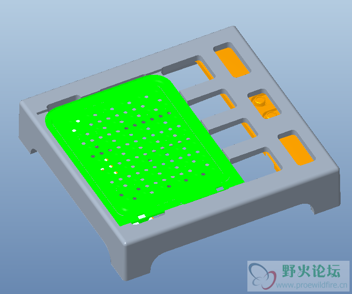

这样家电产品的泡沫用哪个CREO工具方法制作???没找到相关教程,哪个大神帮忙一下。上图是别人用其他3D软件制作的。

保丽龙吧,广东这边的叫法,需要开模才能做出来

泡沫的设计简单来说就是产品设计,是要计算的,原来有个计算表格,把数据填进去就可以算出。然后打样测试,再改善。都是结构工程师在做泡沫的设计,用的是proe软件,设计包装要知道脆值G 产品重量 跌落高度,缓冲面积这些。

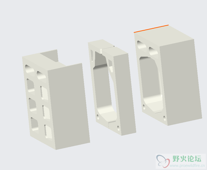

照片是原来做的洗衣机的泡沫

非常感谢!虽然我也是做结构的,但是大部分时候都不知道原理,就是用手板做出来试摔过了在开挤压泡沫模具, 要不就让包装工程师搞~
