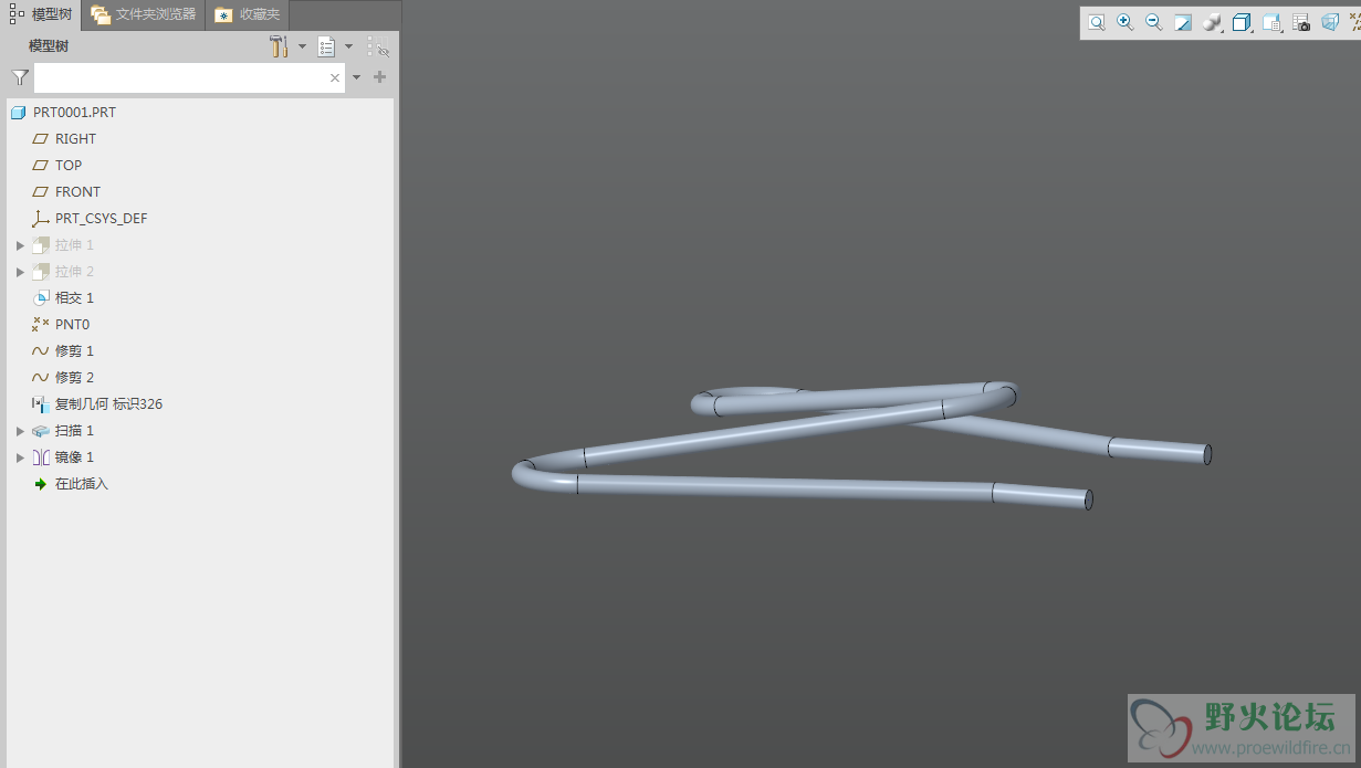

[求助] 这个夹子怎么画

有没有两个线条过渡的方法
tanpian.prt.rar

管道Pipe模块也可以画,楼主可以试试。我这边升级软件后没安装这么模块没法给你举例了。

Carter 发表于 2021-9-3 08:37
兄弟,你是怎么把多余的线剪切掉的
复制复制再复制,最后获取各种线后再组合,好麻烦的说

可以吗
夹子.prt.rar
