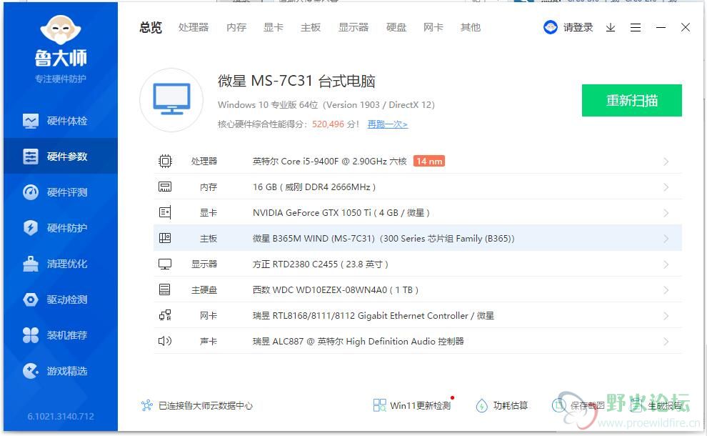

事情是这样的,就是我打开一个装配体,然后打开几个零件,编辑了一些特征,然后在这些编辑过的零件之间切换鼠标就开始转圈,每次切换都要等好久,这是我电脑配置的问题吗?我的电脑配置是这样的。

更新下显卡驱动吧。

配置应该是绰绰有余的。要说的话,显存4g,你开太多个件是会卡的;硬盘不是固态盘,可能速度会慢(不过Creo是不吃硬盘,影响不大的)。

二楼正解,我弄中间格式的时候简直是要发狂,我配置比你的还高些都不行

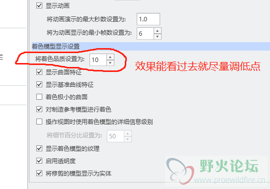

之前也是一样打开一些零件或编缉定义一些特征时会出现一些卡顿,试下把着色品质调低点就不会了
267
412
 楼主| 发表于 2021-9-2 15:47 | 显示全部楼层
试了一下,没用

那是什么大神,CREO 主要 显卡 CPU, 用专业制图显卡确实快好多特别搞产品
