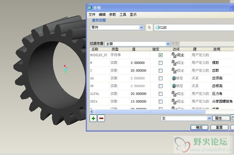

今年工作任务重啊!好久都没来网站逛逛了,今天偶然看到自己以前发的带座轴承模型给发到论坛主页上去给大家下载了兴奋之余献上自己画的参数化齿轮模型。
别看这东西大家发得多就没什么价值,我的可是有特色的整和了直齿、斜齿(左旋、右旋)的PRT档

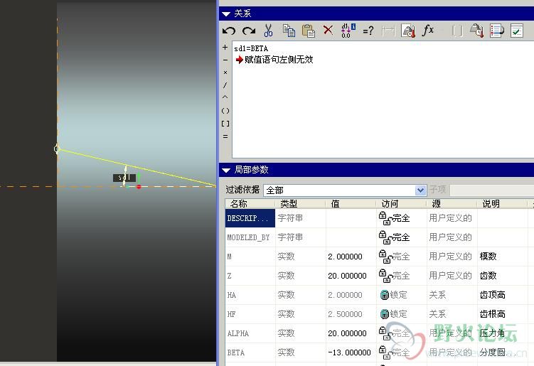

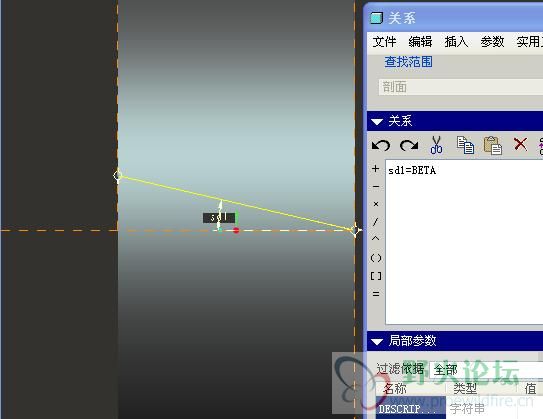

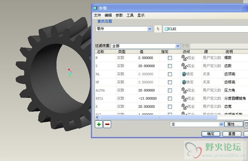

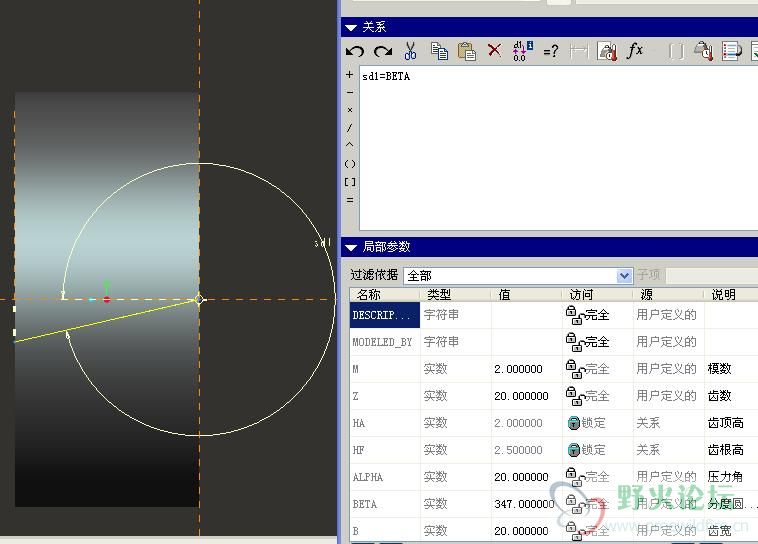

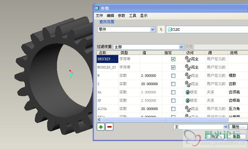

神奇吗?看这里关键!
如果会出错的话把BETA的参数改成360-你所需要的度数就是左旋的度数
在正常使用中无论输入BETA=13或-13或347都不会出错
http://iask.sina.com.cn/user/my_ishare.php?uid=1455500290
斑竹记得加分,最近年末工作更多了可恶的外国佬自己国家圣诞节过了后跑到中国想过春节我日啊!万恶的老板还不给涨工资我更日!
为了来年运气更好年末做点善事把!过几天还会陆续放上我自己工作中画的一写参数模型,有需要的化我会做教程的。
