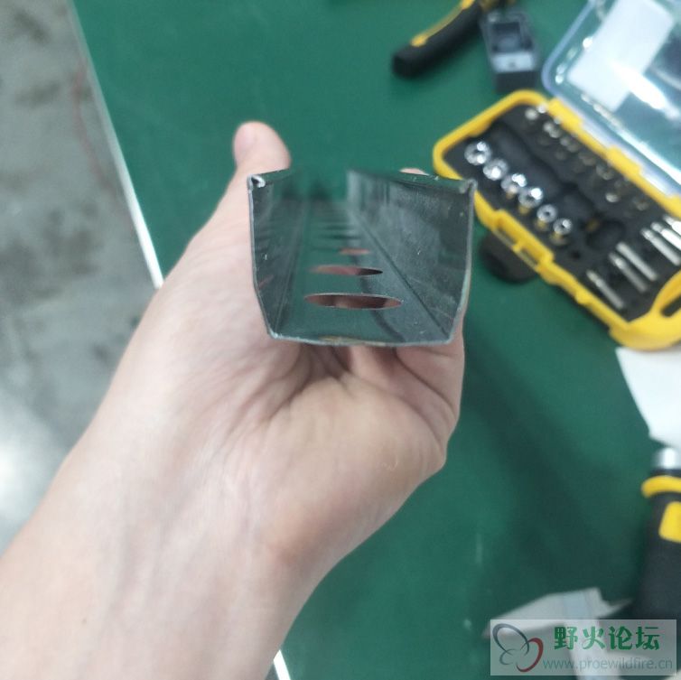

照片中的不锈钢片0.5厚,请问是什么工艺生产的。钣金折弯能完成吗,开口处呈45度角,打死边处理,便于装配!

这个是拆弯工艺

路边的剪压刨门店都能做

两个步骤,冲压,折弯

激光切割开料割孔—压死边—折弯

是先折弯还是先冲压呢?折弯折一次还是两次。折两次的话先折那里?

先冲压或激光切下料,再折死边,最后再折弯

大批量生产的话,应该是冷弯成型,一定宽度的薄板或钢卷通过辊压弯曲成型,圆孔通过冲压成型。

钣金折弯可以整,先打死边再折弯。
