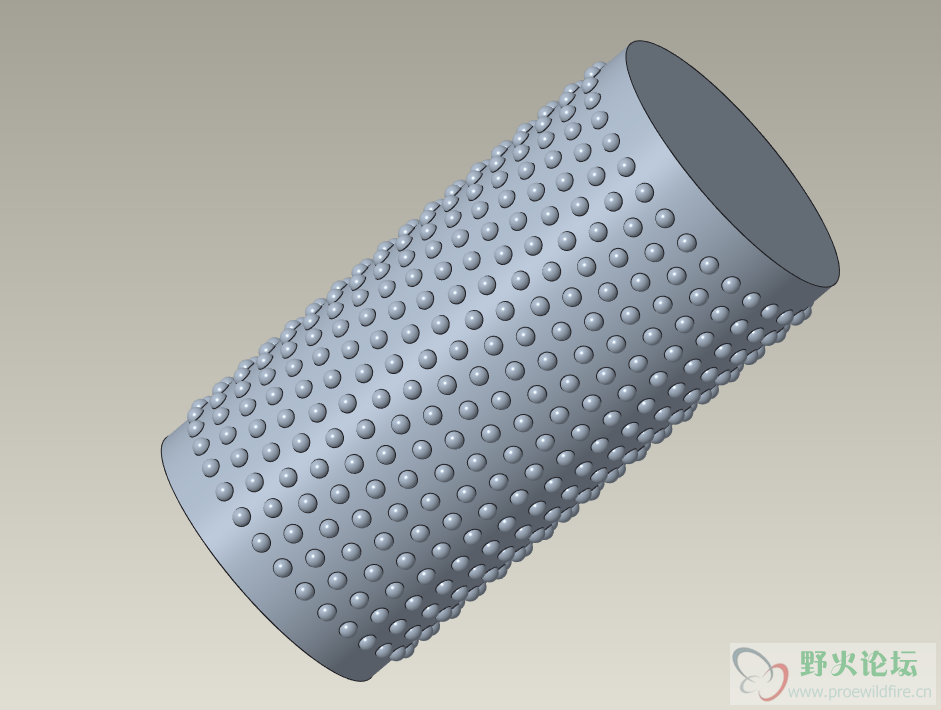

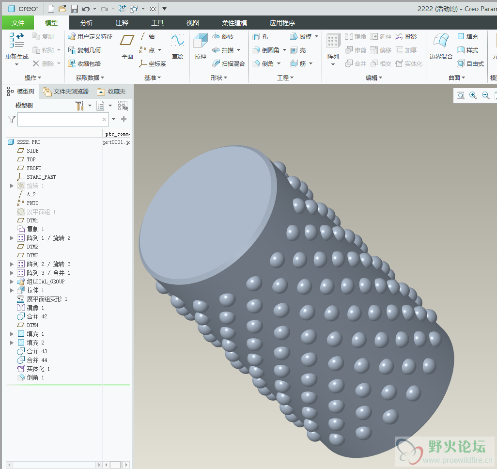

请教一下以上零件的圆点如何阵列出来。

填充-包络?

展平,阵列

展平 拉伸 填充阵列 展回
