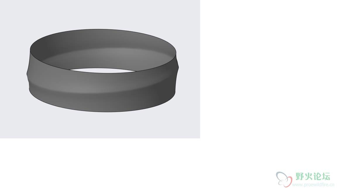

[求助] 菜鸟求助,这个面有没有什么好的方法

发表于 2021-9-1 10:20 | 显示全部楼层
1、分上下建曲面不就完成了
2、中间那个斜面先建一个参考面,画那个圆圈。上下2个截面圆圈,在建连接线,边界混合 完成
83
146
发表于 2021-9-1 10:21 | 显示全部楼层
可变截面扫描
154
201
 楼主| 发表于 2021-9-1 10:44 | 显示全部楼层
不是很懂,能帮忙画下吗,谢谢,

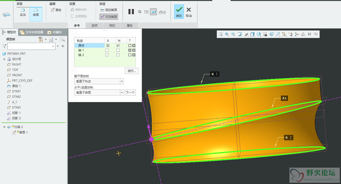

发表于 2021-9-1 10:49 | 显示全部楼层
可变截面扫描   附件creo8.0

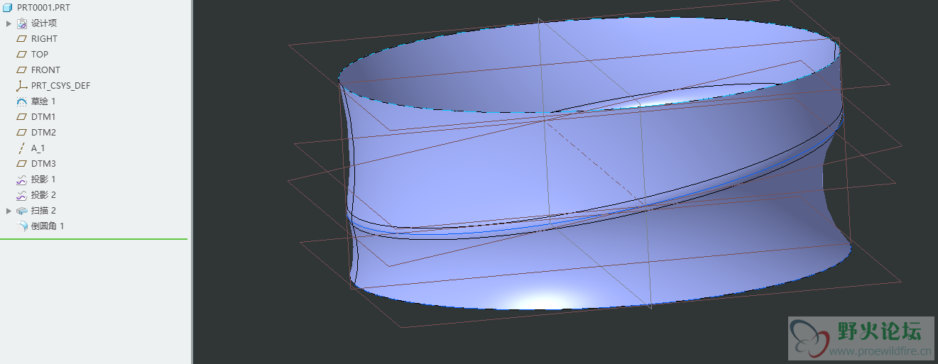

 楼主| 发表于 2021-9-1 13:41 | 显示全部楼层
yunbao 发表于 2021-9-1 10:20
1、分上下建曲面不就完成了
2、中间那个斜面先建一个参考面,画那个圆圈。上下2个截面圆圈,在建连接线, ...
按照你的方法试了下,为什么我画的面中间会有两条线

发表于 2021-9-1 14:21 | 显示全部楼层
初始值+sin(trajpar*360)*放大倍数
