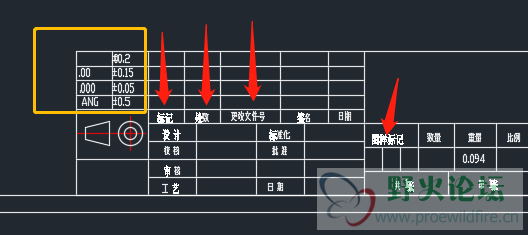

    大神们,每个公司的工程图模板大同小异,常见的这几个参数是什么呢?如 处数  还有表格中的数字之类的  有懂得吗?请明示  如图 5dc43e240c1d6919820f5b3a2a1bab5.png

标记一般是后期图纸发生变更的时候做个标记符号,并且会注明更改内容,更改文件号也就是版本号,变更一次就有一个版本号,好让其他人员拿到图纸就知道。这个不是什么杂七杂八,是按照机械制图标准制作的东西。黄色框的是公差等级表。

.00  几位小数  后面的公差多少  ANG 角度的公差
标记就是图纸发行后 需要改 改的地方放个标记,例如A、B、C  处数 改了几个地方 文件好  方便管理编的号
