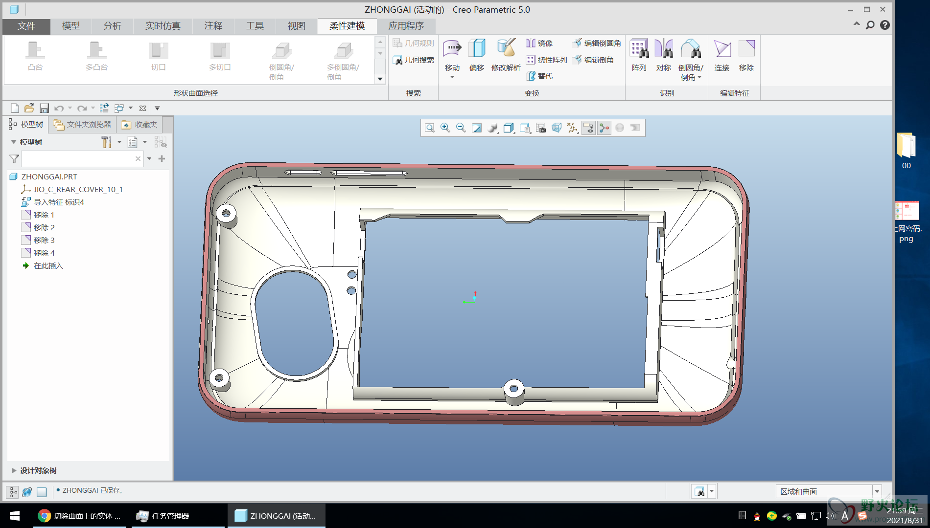

[已解决] 怎么切除曲面上的实体
57
 楼主| 发表于 2021-8-31 17:28 | 显示全部楼层
  提取码:zdxy
还需要把洞补上
57
yangyan831 发表于 2021-8-31 16:30
只有两个可以移除,其他的移除不了,提示曲面报错
  提取码:zdxy
还需要把洞补上

发表于 2021-8-31 17:29 | 显示全部楼层
一般我都是拉伸切除后在补回去

发表于 2021-8-31 18:03 | 显示全部楼层
可以在IDD模式直接删除多余的面,在补窟窿

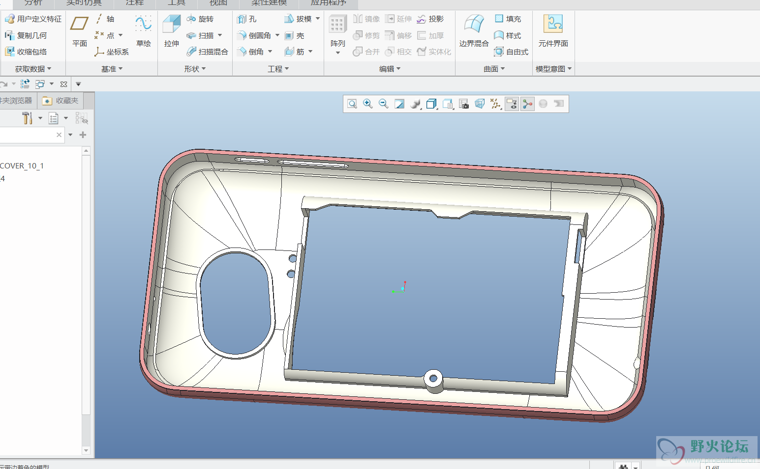

发表于 2021-8-31 22:00 | 显示全部楼层
看看是不是你要的效果

57
 楼主| 发表于 2021-9-1 17:08 | 显示全部楼层
spl168 发表于 2021-8-31 22:00
看看是不是你要的效果
依照你的图,右边的孔可移除,左边的不行

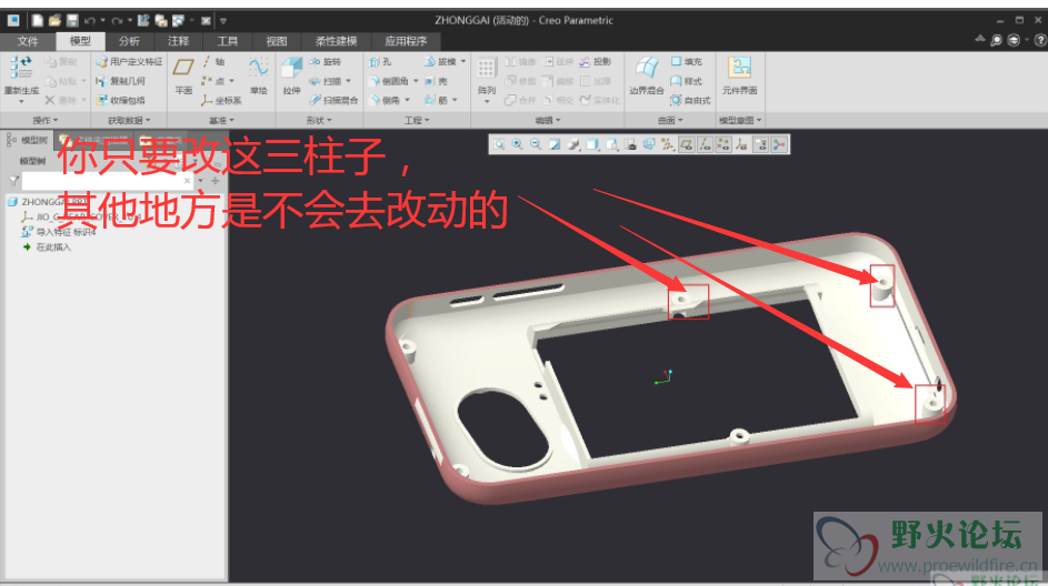

发表于 2021-9-1 19:50 | 显示全部楼层
你标明了只改动的三处,人家不会去改动别的地方的。你的设计意图要传达给人家不能前后不一致

 楼主| 发表于 2021-9-1 23:12 | 显示全部楼层
感谢,之前我以为都是一样的,所以只说了三个,后来才发现第四个不能移除。
