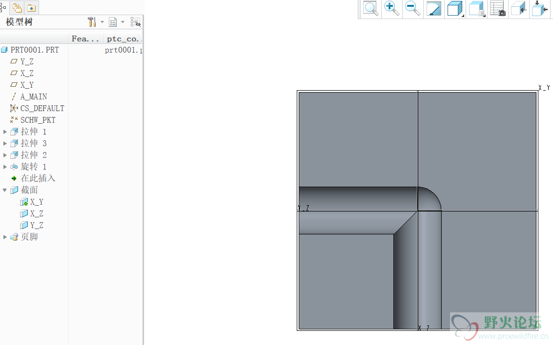

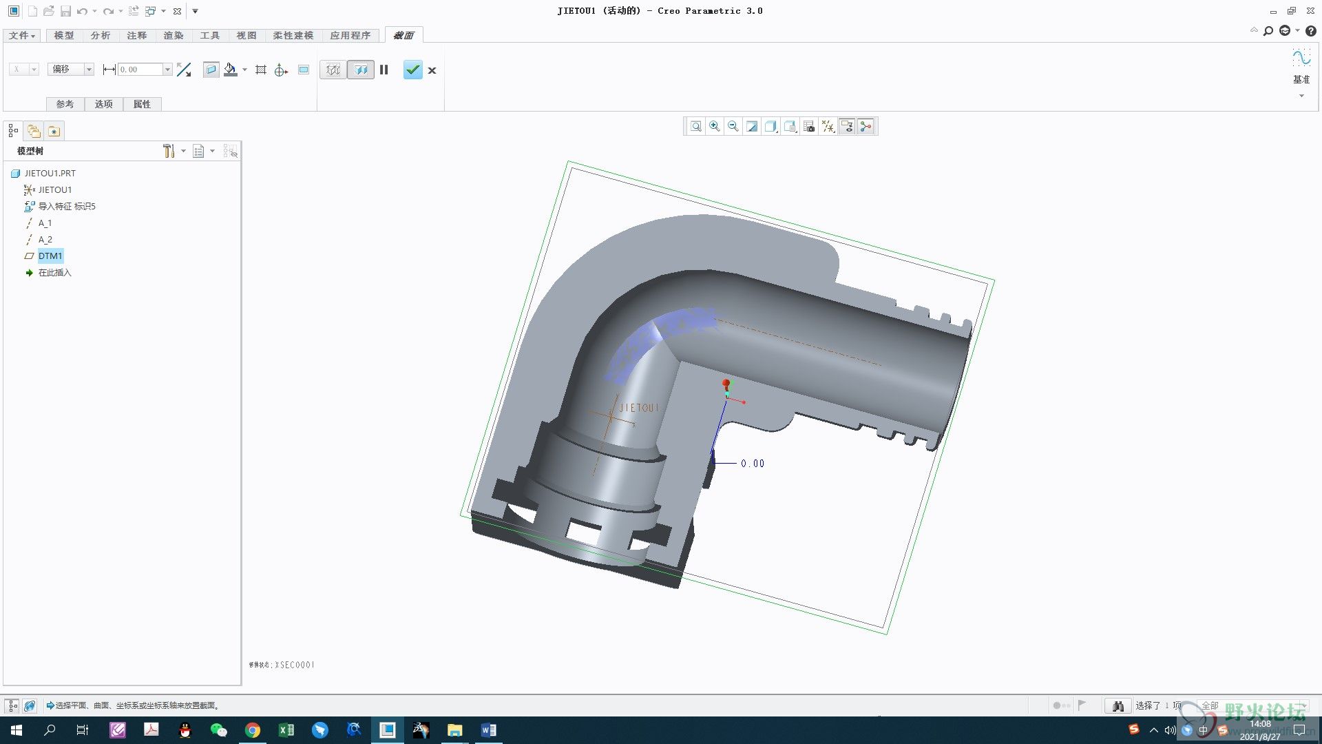

内腔结构,外侧圆弧内侧直角过渡。

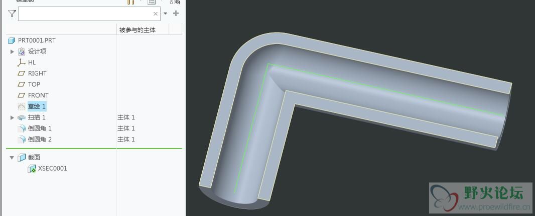

发表于 2021-8-30 17:33 | 显示全部楼层

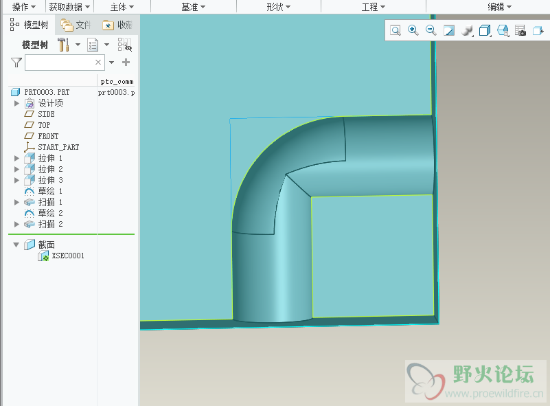

发表于 2021-8-30 18:37 | 显示全部楼层
拉伸、拉伸、旋转。

发表于 2021-8-31 08:12 | 显示全部楼层
抽壳

 楼主| 发表于 2021-8-31 16:59 | 显示全部楼层
godhlcs 发表于 2021-8-30 17:33
两圆柱相交产生相贯线,然后圆角。
外侧圆弧半径还要大
