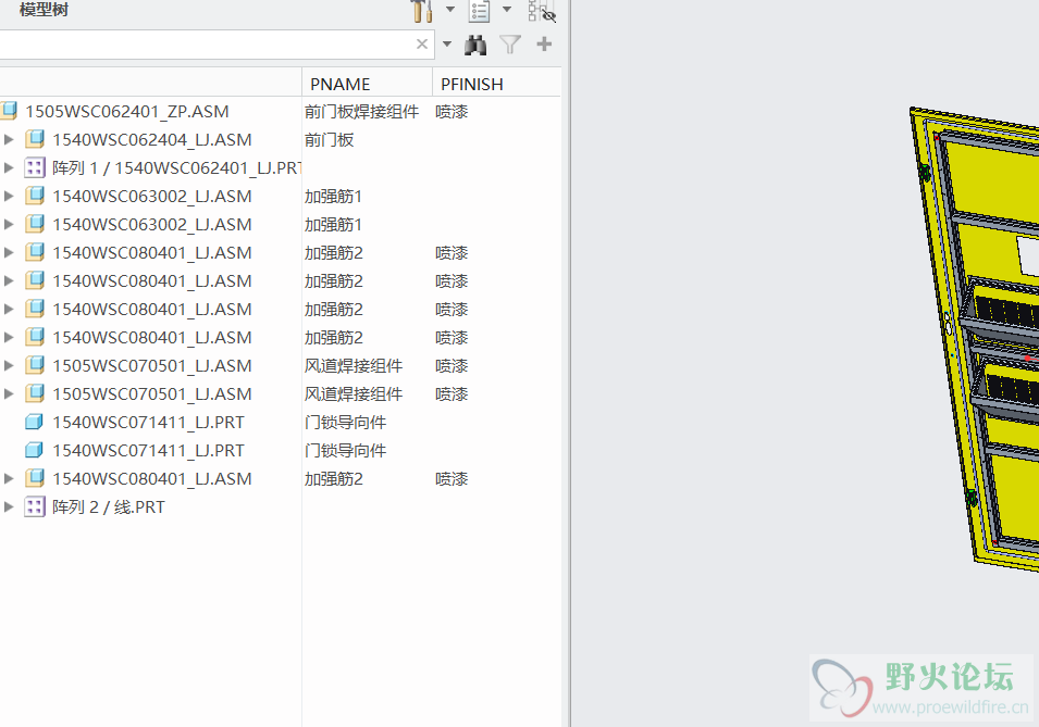

看到论坛里有各位大神分享的有creo/proe导bom的方法,先讲一下我目前情况:
软件版本:creo4.0
需求:1.导出装配体清单给到加工厂辅助他们识别数量;
          2.导出产品整机BOM归档,不用自己制作表格一个个填进去。
恳请看到的各位大神不吝指导,不胜感激!
ps:之前看到的有一个帖子,其中7楼楼主一个格式挺符合我们结构工程师需求的,如下链接:http://www.proewildfire.cn/forum ... &highlight=bom.

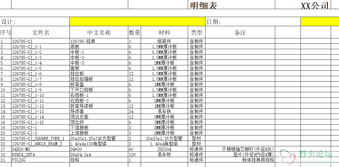

发表于 2021-8-30 19:24 | 显示全部楼层
是类似这样的吗?
 楼主| 发表于 2021-8-30 20:47 | 显示全部楼层
qq448425368 发表于 2021-8-30 19:24
是类似这样的吗?
是的,请问你这边是怎么操作的?插件吗?

发表于 2021-8-31 08:12 | 显示全部楼层
MCADEx Tools插件都能实现,搜一下就有了
156
234
发表于 2021-8-31 08:16 | 显示全部楼层
没错,我这个也是用MCADex Tools做的

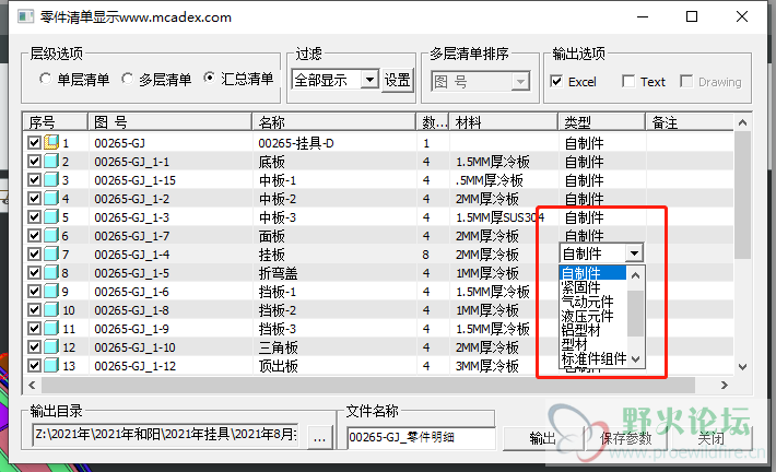

 楼主| 发表于 2021-8-31 10:03 | 显示全部楼层
是类似这样的吗?
我这边的清单都是乱的,请问你这个是怎么编辑的?

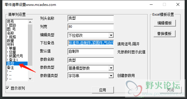

是否需要:1.在creo模型树里编辑类似参数
2.修改外挂的表格模板?
谢谢

发表于 2021-8-31 11:00 | 显示全部楼层
2.修改外挂 ...

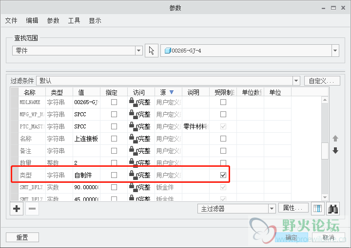

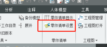

不需要在零件里面加上一个“类型”参数让插件识别,插件会自动创建,当然也可以在模板文件里面创建好这个参数。
在插件的零件清单设置里面添加一列和修改excel模板
在零件清单里面可以修改参数

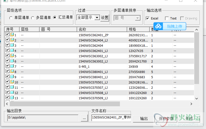

 楼主| 发表于 2021-8-31 17:26 | 显示全部楼层
qq448425368 发表于 2021-8-31 11:00
不需要在零件里面加上一个“类型”参数让插件识别,插件会自动创建,当然也可以在模板文件里面创建好这 ...
为什么我这个导出来的表格都是错位的?什么原因?
 楼主| 发表于 2021-8-31 17:44 | 显示全部楼层
知道原因了,自己要编辑一下excel模板和当前零件清单设置是一致的。
