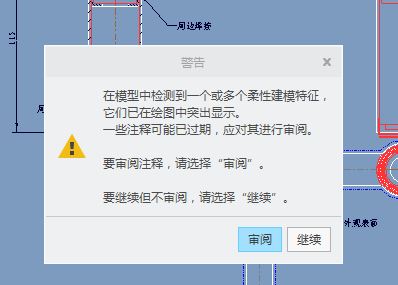

如图,柔性建模出的工程图会出弹框提示,怎么去掉这个提示,有没有懂的,谢谢

发表于 2021-8-31 11:06 | 显示全部楼层
这是提示,但不是错误

 楼主| 发表于 2021-8-31 14:53 | 显示全部楼层
就是每次打开都弹出来很烦

发表于 2021-9-2 15:31 | 显示全部楼层
有个参数控制出不出这个提示,自己找找

发表于 2021-10-28 10:46 | 显示全部楼层
如下图

 楼主| 发表于 2021-10-28 15:34 | 显示全部楼层
感谢,这个困扰了我很久
