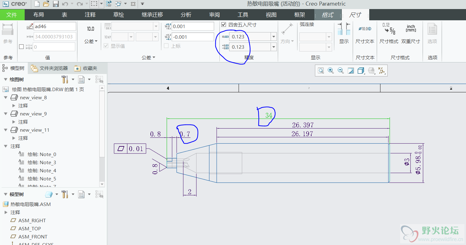

各位大神,我使用的CREO 7.0出工程图,为什么设置精度后,但是标注尺寸还是显示错误了
发表于 2021-8-28 21:33 | 显示全部楼层
measure_dec_places看一下这个配置是几位

绘图属性控制一下即可

尺寸显示和精度有什么关系?显示不是很好啊,34干嘛非要显示34.000?
 楼主| 发表于 2021-8-29 15:26 | 显示全部楼层
是-1
