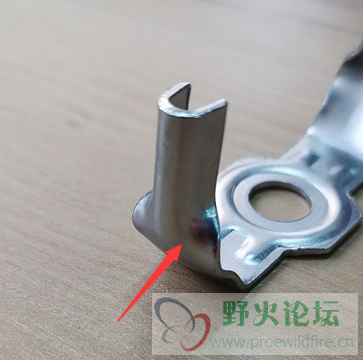

请问大侠,这个钣金怎么画?

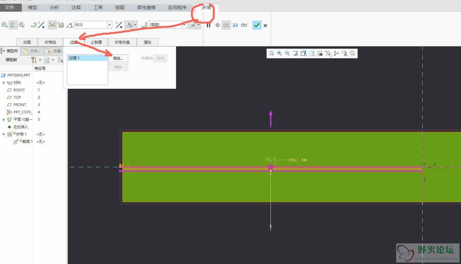

发表于 2021-8-28 17:13 | 显示全部楼层
折弯过渡

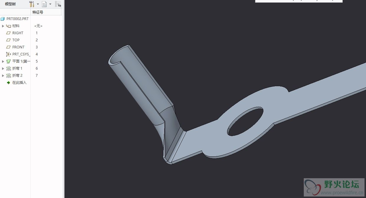

发表于 2021-8-28 18:20 | 显示全部楼层
好像是这样的吧

 楼主| 发表于 2021-8-28 19:30 | 显示全部楼层
jon1113 发表于 2021-8-28 18:20
好像是这样的吧
是的,那个过渡的地方要怎么设置?

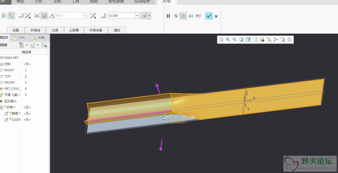

发表于 2021-8-30 14:32 | 显示全部楼层
tallmancyh 发表于 2021-8-28 19:30
是的,那个过渡的地方要怎么设置?
就是折弯里面的一个过渡草绘
