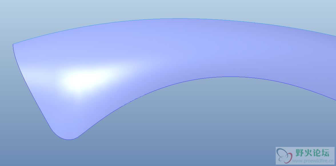

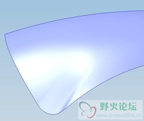

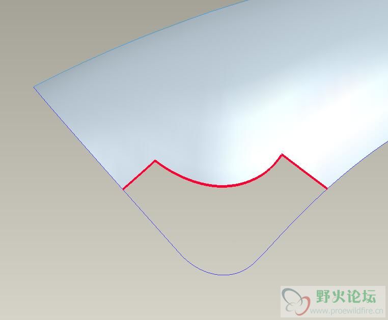

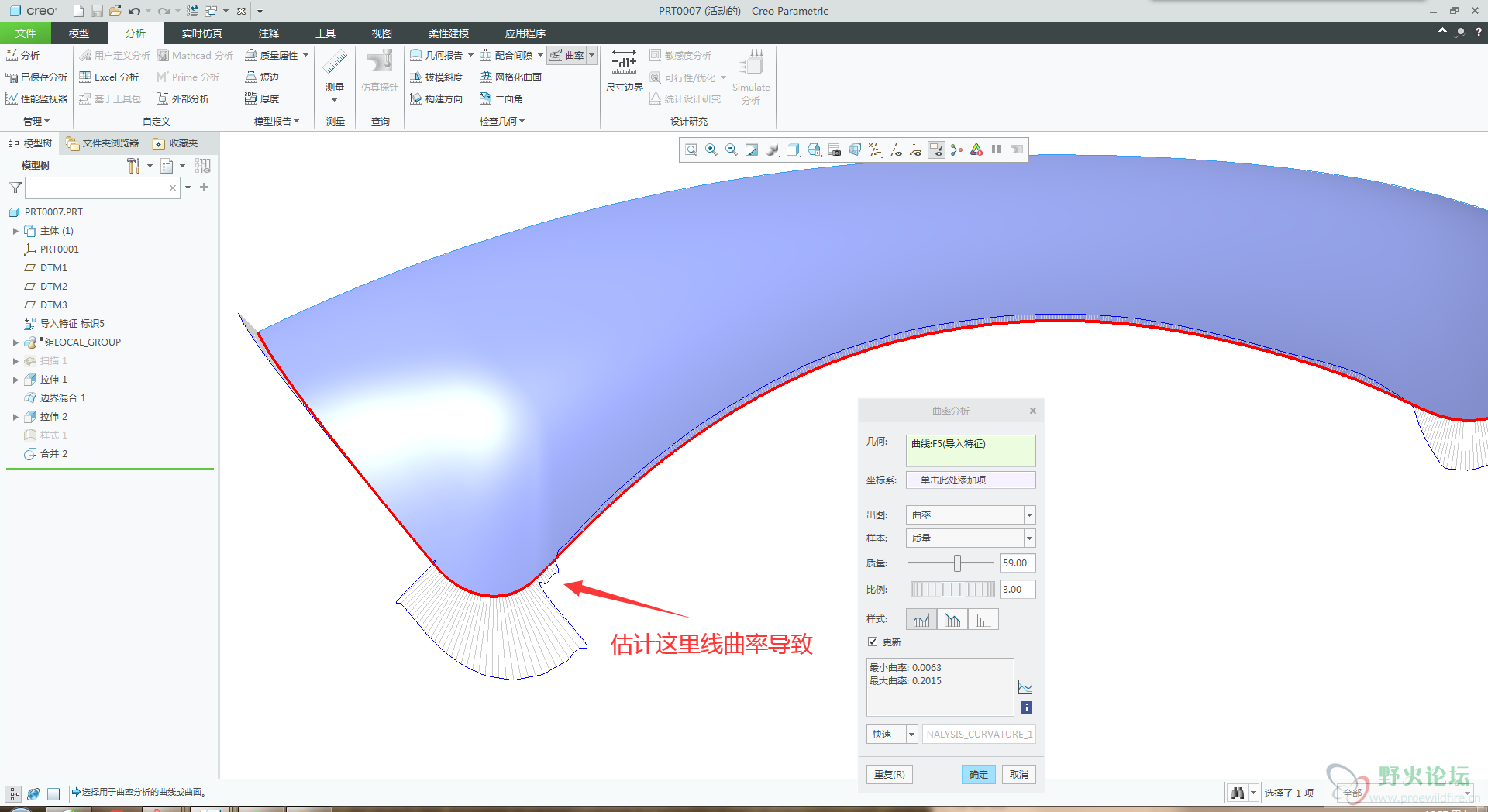

发表于 2021-8-28 15:58 | 显示全部楼层 |阅读模式
悬赏10金钱未解决
圆角过度的面做不好
圆角过度的面做不好
骨架线
骨架线
圆角位置曲面褶皱
圆角位置曲面褶皱
stp文档.rar
5.53 KB, 下载次数: 58
如图stp档

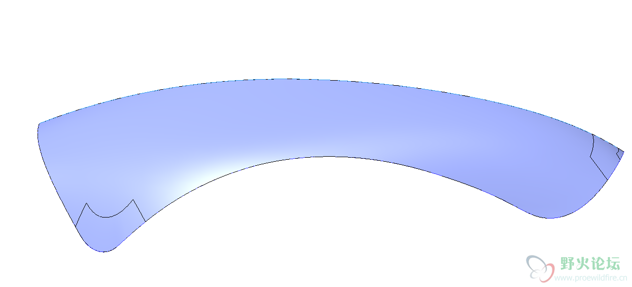

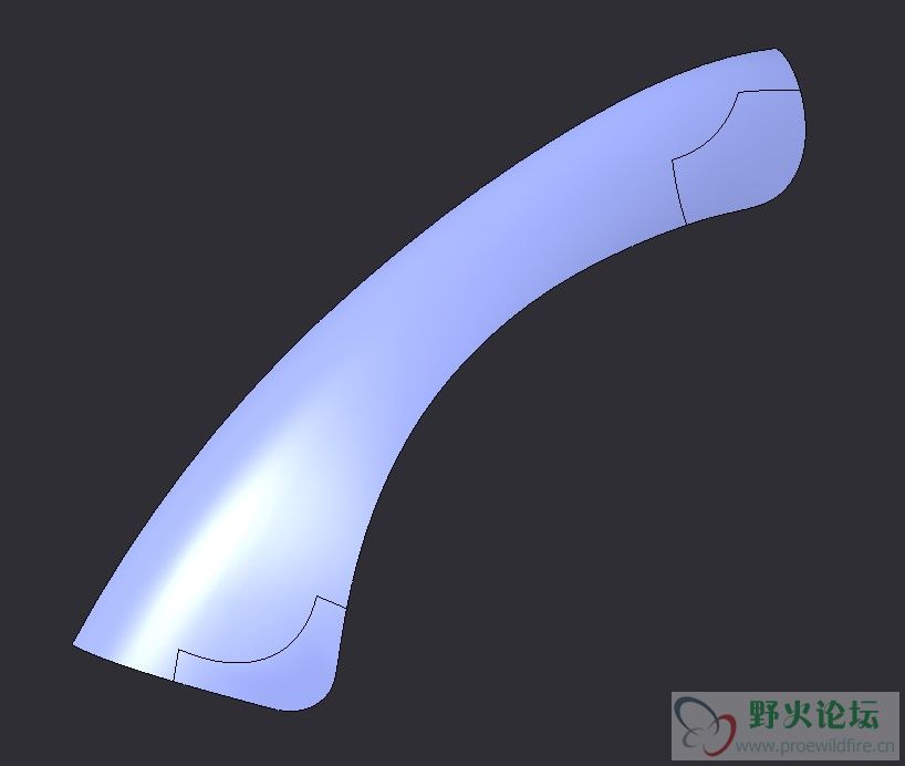

发表于 2021-8-28 16:54 | 显示全部楼层
拆成四边面再补
处处留心皆学问.

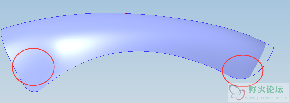

发表于 2021-8-28 17:11 | 显示全部楼层
这样

发表于 2021-8-28 18:06 | 显示全部楼层
是要拆面做的

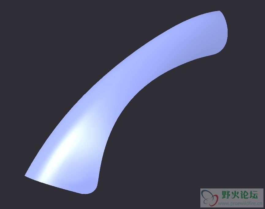

发表于 2021-8-28 18:15 | 显示全部楼层
不知这样对不

发表于 2021-9-2 13:40 | 显示全部楼层
简单的用样式做几条线,在用样式曲面做,这样面可能会稍微差些,但是还能接受。
