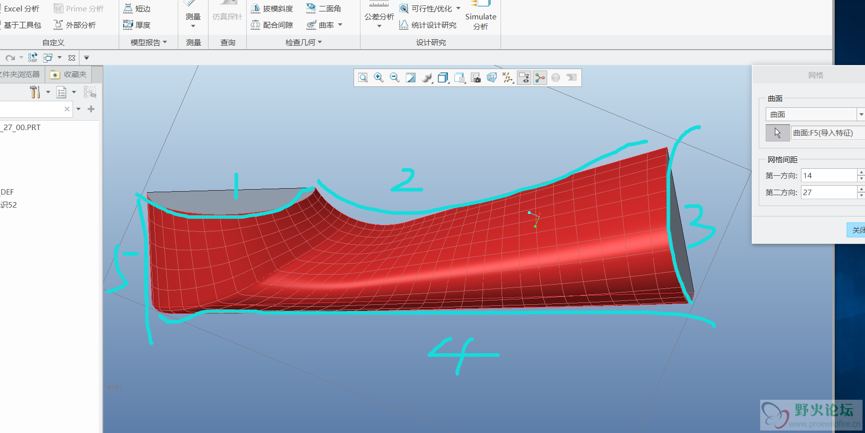

有没有什么好的方法可以将此零件抽2mm的壳,Creo只能抽0.5mm

看了你的图,是直接一步“样式”五个边,成型曲面的。这样画的曲面质量是不行的,还是要拆开几个“边界混合”,拆开后曲面质量好了,就能抽壳了。

其实是客户的图档,stp格式,一个类似水龙头的造型,可能客户用其他软件造型,转成stp格式后是个大面,不好抽壳

我就是水龙头这一行的,一个整面那么干,是不行的,拆开吧,重新自己做线画吧。

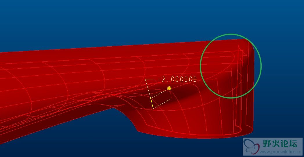

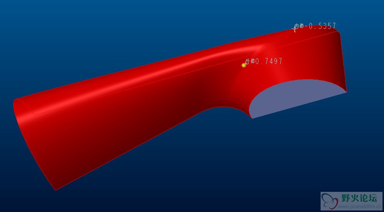

曲面过渡太急了,有两处转角太硬了

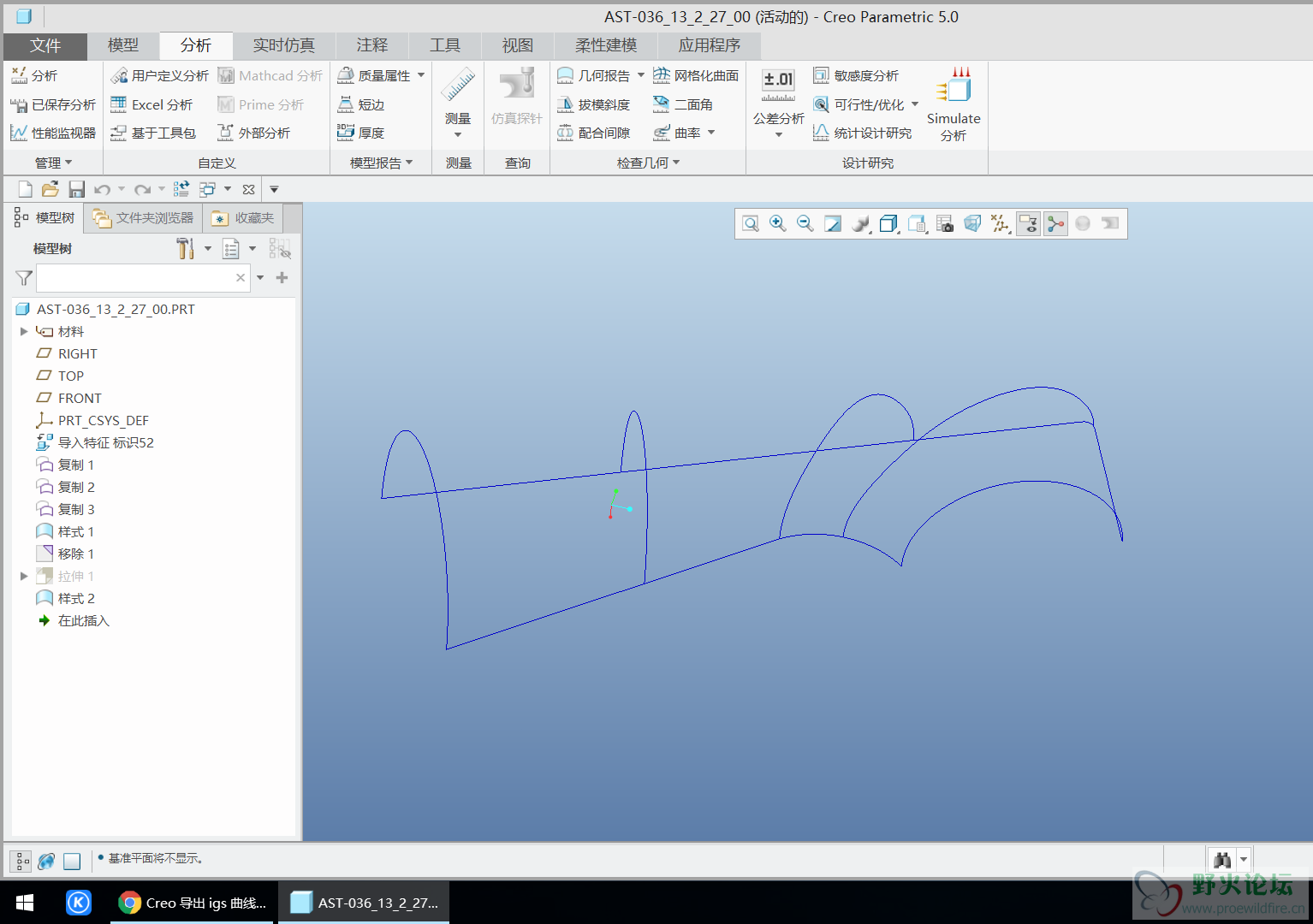

曲线需要重构 五边面质量不好,转换成了igs格式,但是感觉还是不理想
ast-036_13_2_27_00.rar
6.38 KB, 下载次数: 4

如何从一个实体,提取igs曲线?请教一下!

圆角太小了,抽壳超出圆角尺寸了

复制就可以了,要什么线就复制什么线就可可以了
