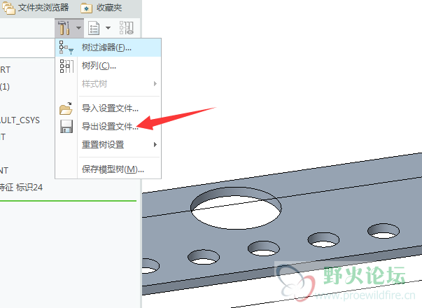

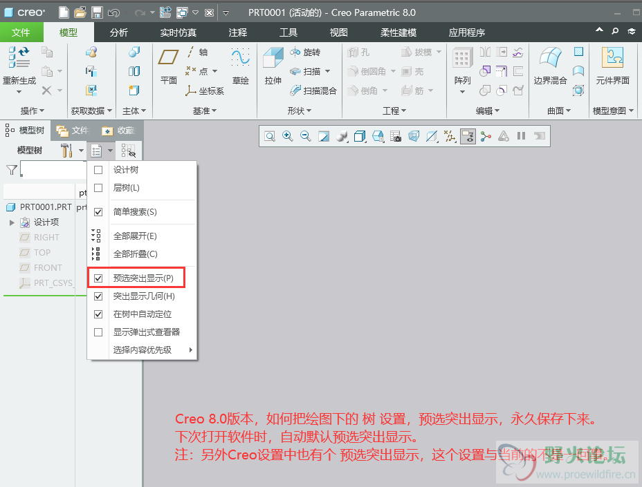

Creo 8.0 图形树中,预选突出显示设置,怎么永久保存下来,
谢谢!

发表于 2021-8-28 14:52 | 显示全部楼层
导出配置,然后confing下试试

 楼主| 发表于 2021-8-28 19:13 | 显示全部楼层
萌小江 发表于 2021-8-28 14:52
导出配置,然后confing下试试
不管用了。提示Creo 6.0之后,树 设置不再通过confing来调用,

发表于 2021-8-30 10:02 | 显示全部楼层
打开零件图模板设置好,保存,下次新建零件就有了

发表于 2021-8-30 13:50 | 显示全部楼层
prehighlight yes  图中预选加亮
prehighlight_tree yes 树中预选加亮
https://www.doubao.com/drive/s/2b155a84456f3ba7

 楼主| 发表于 2021-8-30 16:08 | 显示全部楼层
感谢,完全解决了问题。
